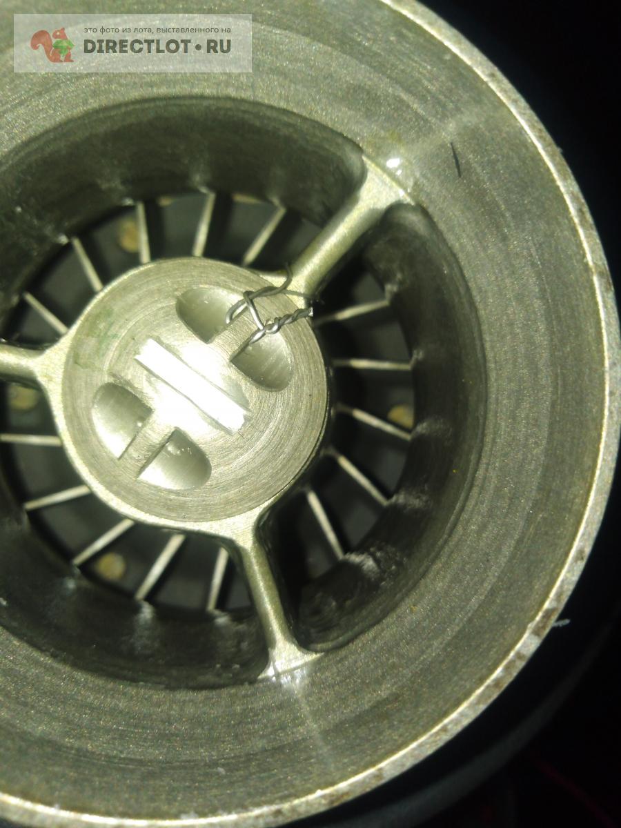

Влагоотделитель, понятно - авиация.

Почему вы решили что это влагоотделитель?

Скорее нагнетатель воздуха или очень большего обьема жидкости.

Почему решил что это влагоотделитель? Ну авиатор, вооружейник в прошлом, учеба, потом понятно что приходилось и другим спецам помогать, и по люкам лазить, и книжки читать любил. Во всяком случае, многое по виду различу, и пойму что для чего предназначено. По виду это не может быть ни турбиной, ни турбохолодильником, ни насосом. Это могло бы быть датчиком топливомера, так опять выхода нету. А дальше просто, набираете в яндексе "авиационный тип 4170В" выбираете то что подходит под ваше изделие. В частности вывалилось "Каталог АТИ. 4170А(В). ВЛАГООТДЕЛИТЕЛЬ. Информация о применении. Обьект применения. Ан-24, Ан-26". Ну и все. Если что не так, извините.

Он сквозной а внутри крутятся лопасти.
Ответ продавца
Чёрная это крышка пластиковая.

Вы себе представте объем воздуха, используемый в системе кондиционирования самолета АН-24. Именно так она и называется, система кондиционирования. Самолет это не космический корабль, он условно герметичный. У 26го вообще рампа, там утечки ого-го. Давление в салоне 24го или в грузовой кабине 26го поддерживается за счёт постоянного нагнетания воздуха, который забирается за какой-то там по счету ступенью компрессора ТВД. Этот воздух направляется на турбохолодильник, который качает забортный воздух. Эти два потока проходят воздухо воздушный радиатор где забортный воздух подогревается и подается в кабину. Система регулирования, заслонки, там все не просто. Пишу по памяти, на всех самолетах, вертолётах примерно одинаково. Вот то что у Вас, это влагоотделитель, а то что он выполнен таким образом - такая конструкция.
Обратите внимание, турбина, как вы её называете, ни с чем не связана, она просто свободно крутится. В тоже время есть штуцер отводчик конденсата. Отделение конденсата, производится центробежной силой.
