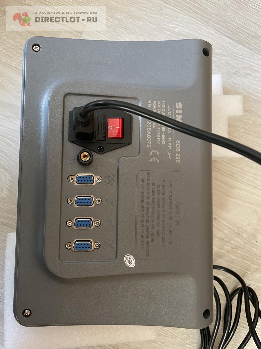

Это УЦИ может работать используя инкрементальный энкодер вместо линейки и пересчитывать данные с него в угол поворота поворотного стола? Можно ли приобрести энкодер и 3 линейки к нему вместе с УЦИ?
Ответ продавца
Есть сино в наличии , тот точно может , ставили , линейки в наличии круговых энкодеров нет , ибо диапазон измерений и соответственно цен очень большой .
Ответ продавца
Этот точно может извиняюсь не туда отправил ответ.

А можно заказать это уци+ 3 линейки (1000мм, 400мм,300мм) +энкодер.
Ответ продавца
Уци и линейки можно , энкодеров нет в наличии .

Линейки SINO ?
Ответ продавца
В лоте только уци , линейки клон сино можно подобрать .
whiteman   92   0
  вопрос задан
Подделки не интересны.
Ответ продавца
Есть и синовские 300 серии не все длины правда .

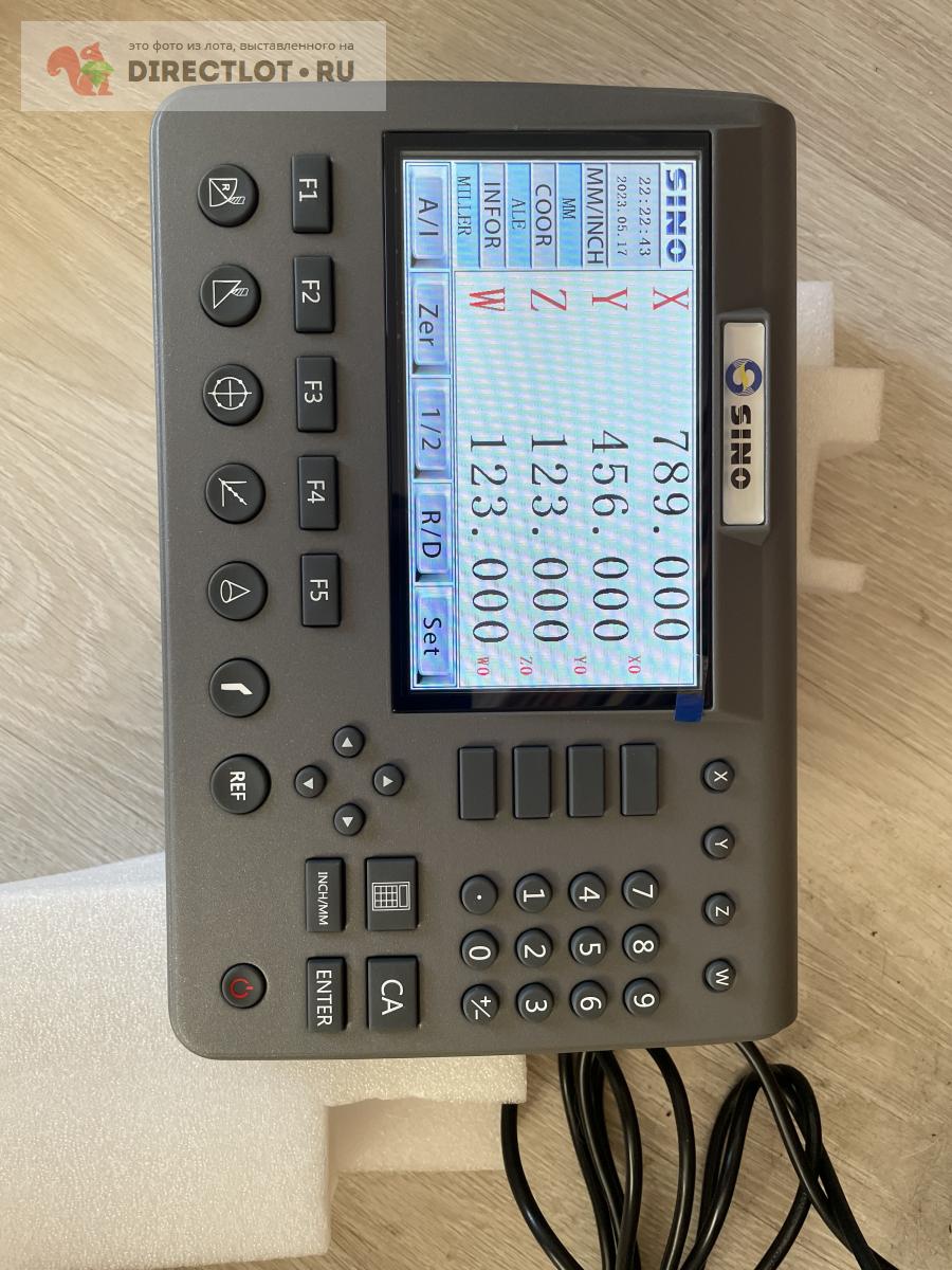

Если использовать энкодер на шпинделе как датчик оборотов то сможет ли это УЦИ пересчитывать и показывать скорость вращения шпинделя в оборотах в минуту? Какое максимальное число импульсов на оборот шпинделя сможет переварить без сбоев это УЦИ при скорости шпинделя 2000об\мин?
Ответ продавца
Градусы точно считает с энкодера ,по поводу оборотов не скажу .
Dorn   4   0
  вопрос задан
Руководство есть в электронном виде? Можете выложить,
Ответ продавца
В электронном виде нет ,только брошюра на английском в комплекте , но штуковина конечно набитая правильным интерфейсом .
XOPEK   5   101
  вопрос задан
А линейки SINO к этому сундуку никаких изменений не претерпели ? То есть от более старых блоков индикации 5 летней давности линейки сюда подойдут ? Спасибо !
Ответ продавца
Думаю и за большее время ничего не поменялось .
XOPEK   5   101
  вопрос задан
И ещё вопрос: как поведёт себя этот блок с ЖК дисплеем в холодном неотапливаемом гараже ?
Ответ продавца
Вопрос в конденсате , чем сложнее электроника тем больше этого не любит .
