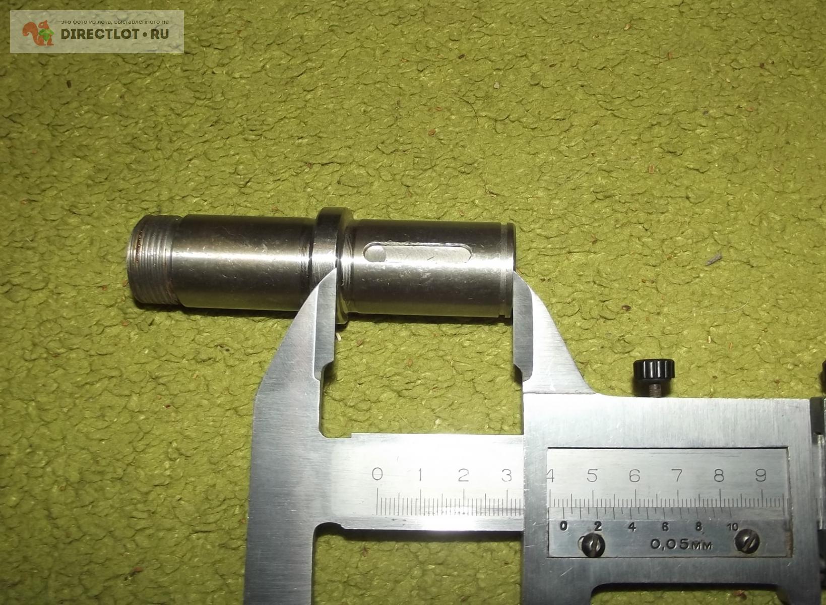

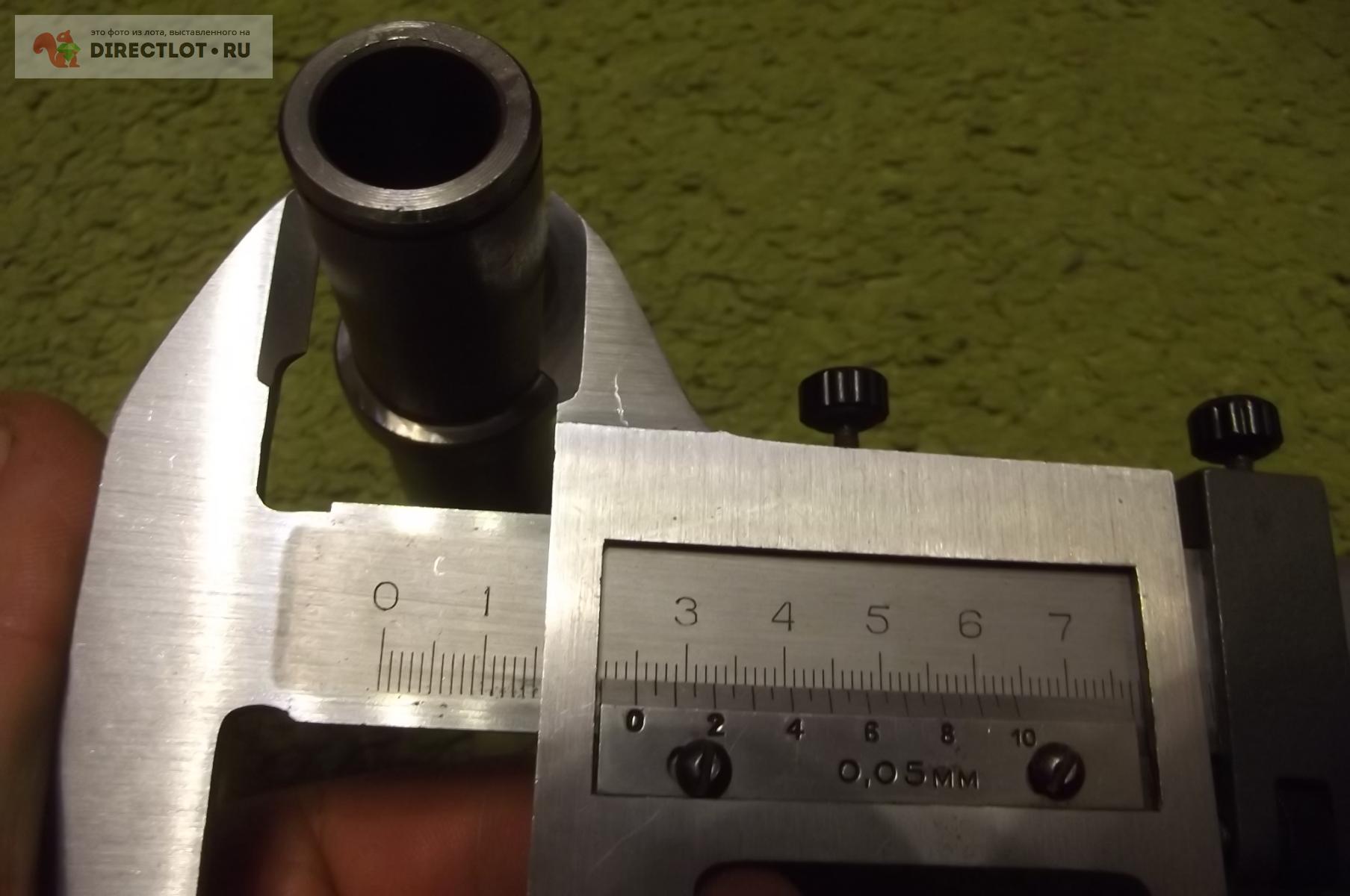

Стоимость указана только за сам шпиндель с КМ2, 4600 р.
если доукомплектовать тремя совместимыми подшипниками, то плюс 800 р. к стоимости.

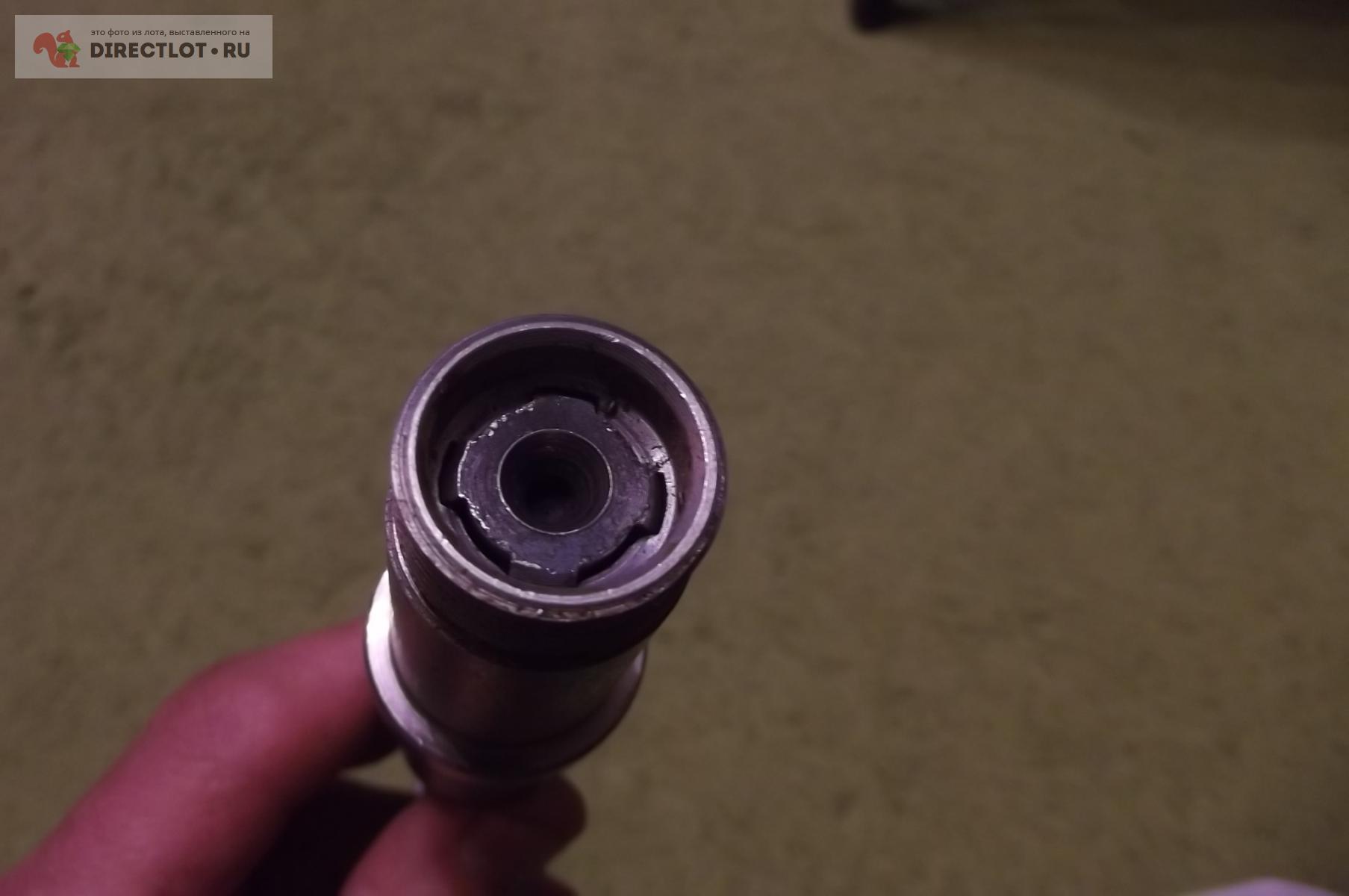

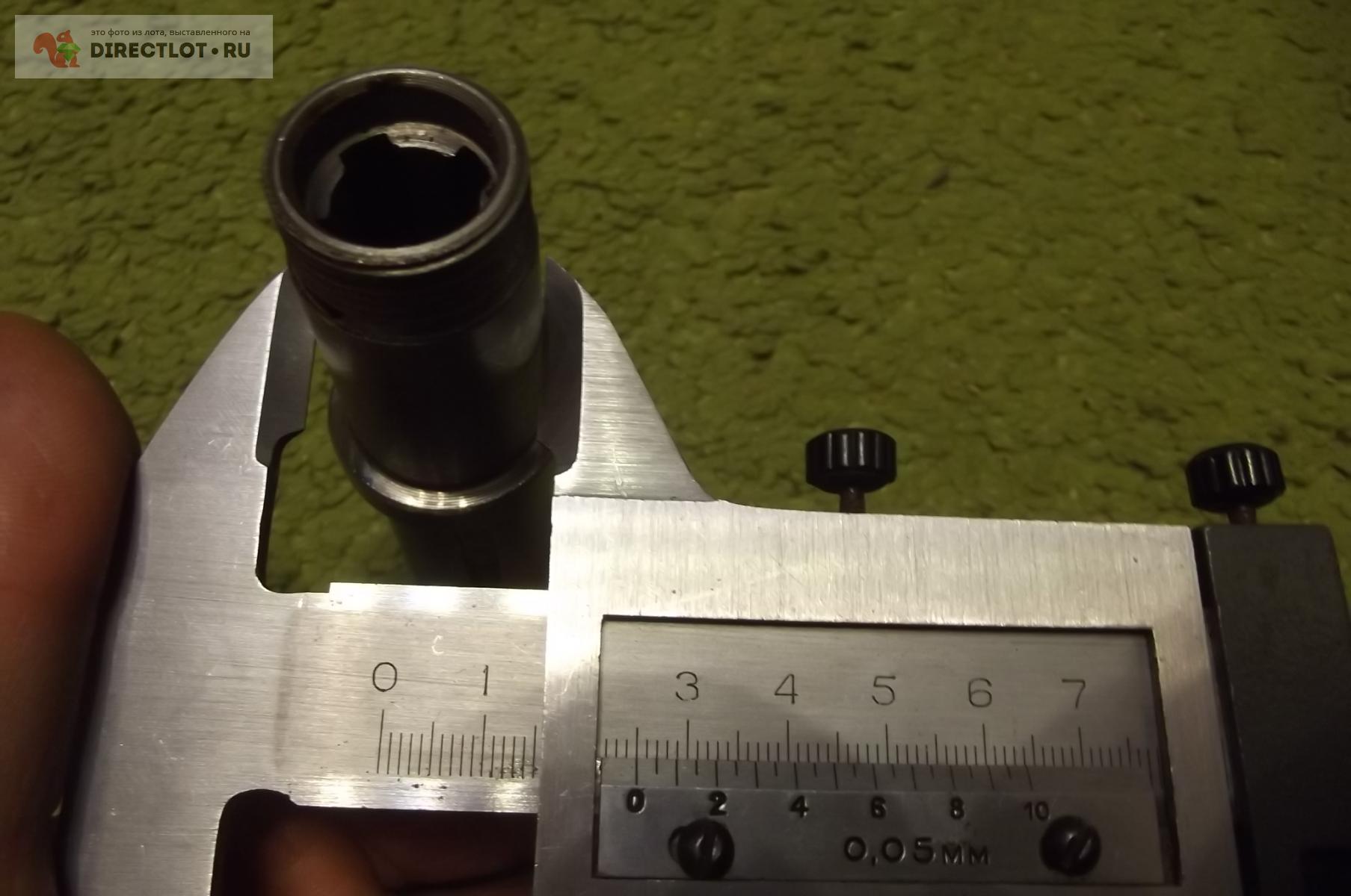

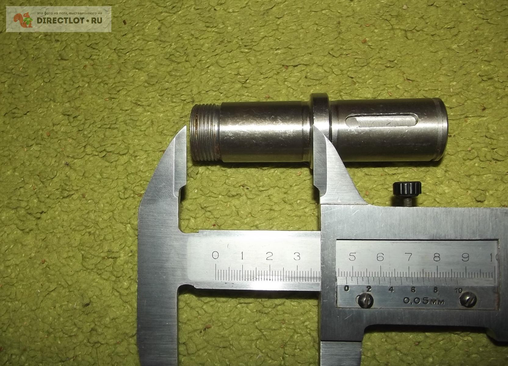

Шпиндель сверлильного станка, с внутренним конусом КМ2.
Биение на переходной оправке показало результат не более 1 сотки.

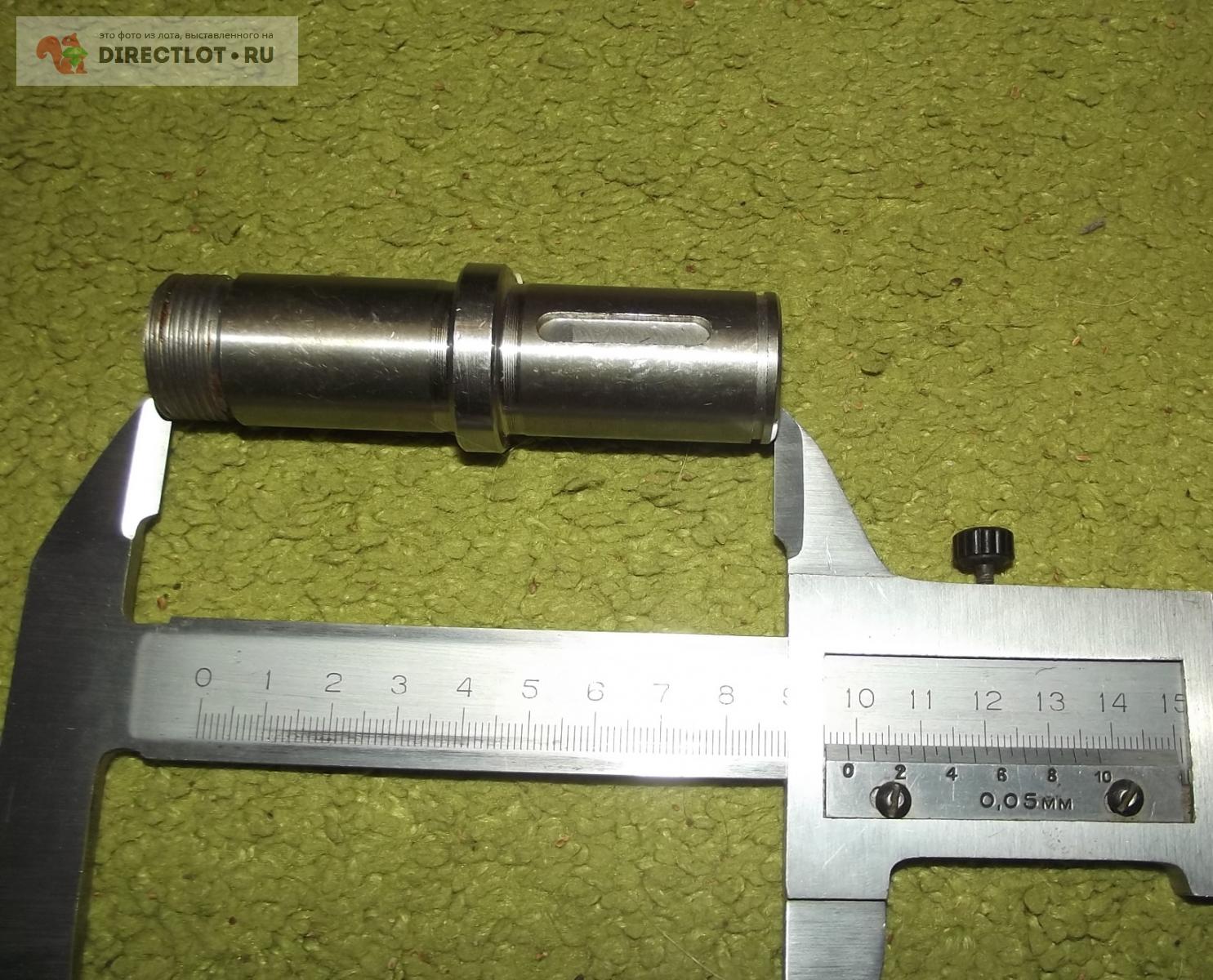

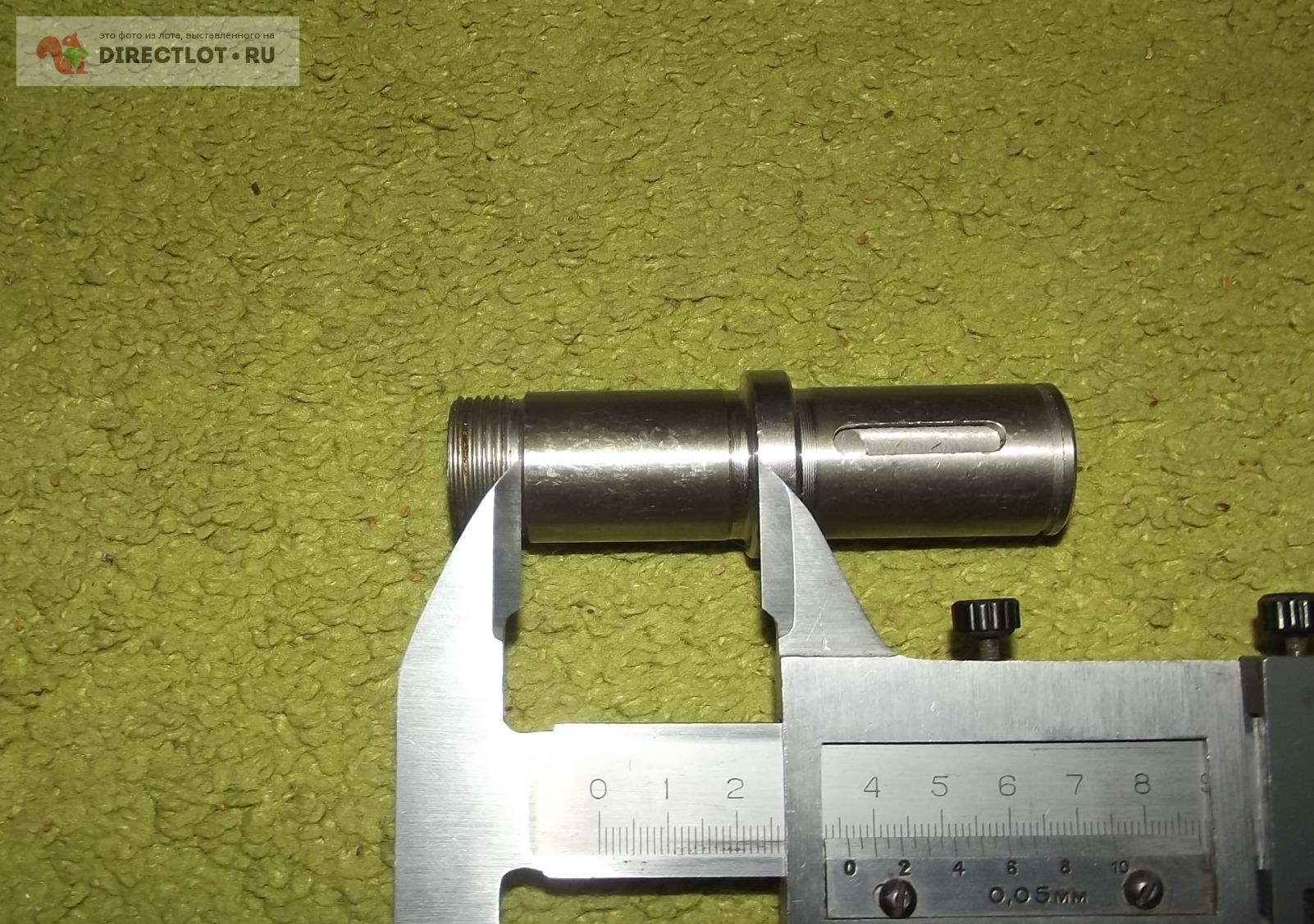

Посадочные размеры подшипников 25 мм и 17 мм.
Расстояние от начала посадки нижнего подшипника до окончания посадки верхнего, т.е. до проточки стопорного кольца, 173 мм.

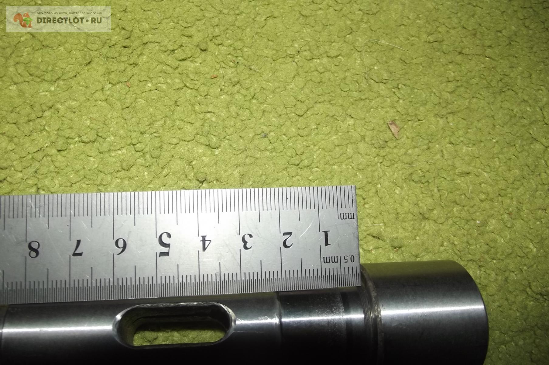

Расстояние от начала посадки нижнего подшипника, до верха хвостовика 330 мм.
Посадочные места подшипников термообработаны.
Хвостовик на 4 шлица, 14/17 мм, ширина 5 мм.

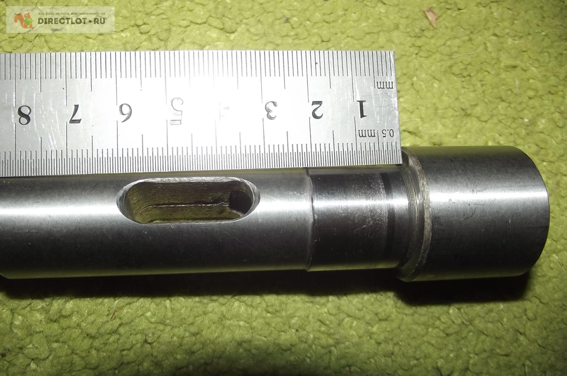

Совместим со шпинделем сверлильного станка 2м112 с доработкой,
т.е. данный шпиндель возможно установить в пиноль 2м112, с заменой 2 нижних подшипников и новой нижней гайки, а также подгонки (примерно в 7 мм) посадочного размера верхнего подшипника.
При этом, чтобы вынимать лапку инструмента, необходимо будет профрезеровать 2 сквозных паза на пиноли.
Имеется возможность укомплектовать совместимой втулкой, 2 типов, с посадками 24/25 мм
и 25/25 мм (под шпонку со стороны шкива). Будет вопрос, покажу фото втулок. По стоимости втулки,
пишите в личные сообщения.
Возможна покупка через сервис авито-доставка, четырьмя службами отправляю.
Самая бюджетная отправка через 5 пост: получение через постамат "пятёрочки" или на кассе магазина "пятёрочка". Доставка из Курска в Воронежскую область обошлась всего в 200 р.

Какая общая длина шпинделя?
Ответ продавца
Общая длина 360 мм.
Ответ продавца
Втулка 25/25 мм, шпон-паз 5 мм под шкив.

День добрый. Скажите , а на 6 шлицов не делаете?
Ответ продавца
Добрый день. Таких не бывает у меня. Я не изготавливаю.

Приветствую.Расстояние от начала посадки нижнего подшипника, до низа проточки под клин? По цене 4500 или 4400( в описании)?
Ответ продавца
Приветствую. Стоимость 4500 р. верная, скорректировал её, т.к. дополнительно указал уже бесплатную почтовую отправку. Проточек под клин там нет, ежели Вы имели ввиду размер от начала посадки нижнего подшипника, до начала посадки верхнего подшипника, то расстояние ровно 150 мм, до конца проточки 173 мм (это написано в объявлении). Само посадочное место, шлифованная часть, 18 мм.
Ответ продавца
32 мм
калёсик   450   1010
  вопрос задан
Здравствуйте как понять а также подгонки (примерно в 7 мм) посадочного размера верхнего подшипника, у меня комунарас 6 шлицевой ,надеюсь Ваш комплект с внутренним км2 встанет на мой станок ?
Ответ продавца
Здравия. Верхняя часть шпинделя, где заканчивается посадка подшипника,
имеет проточку, под стопорное кольцо. И после установки шпинделя с подшипниками, это кольцо не "выходит", т.е. остаётся в глубине подшипника, примерно на 7 мм, т.е. стопор не поставить сразу за подшипником. Я сам никогда не подгонял, об этом мне написал один из покупателей. ПОэтому, или протачивать пиноль-посадку под верний подшипник, чтобы "вышла" проточка стопора или возможно (как вариант) проточить на шпинделе новую канавку под стопор, выше существуещей, примерно на 7 мм.
