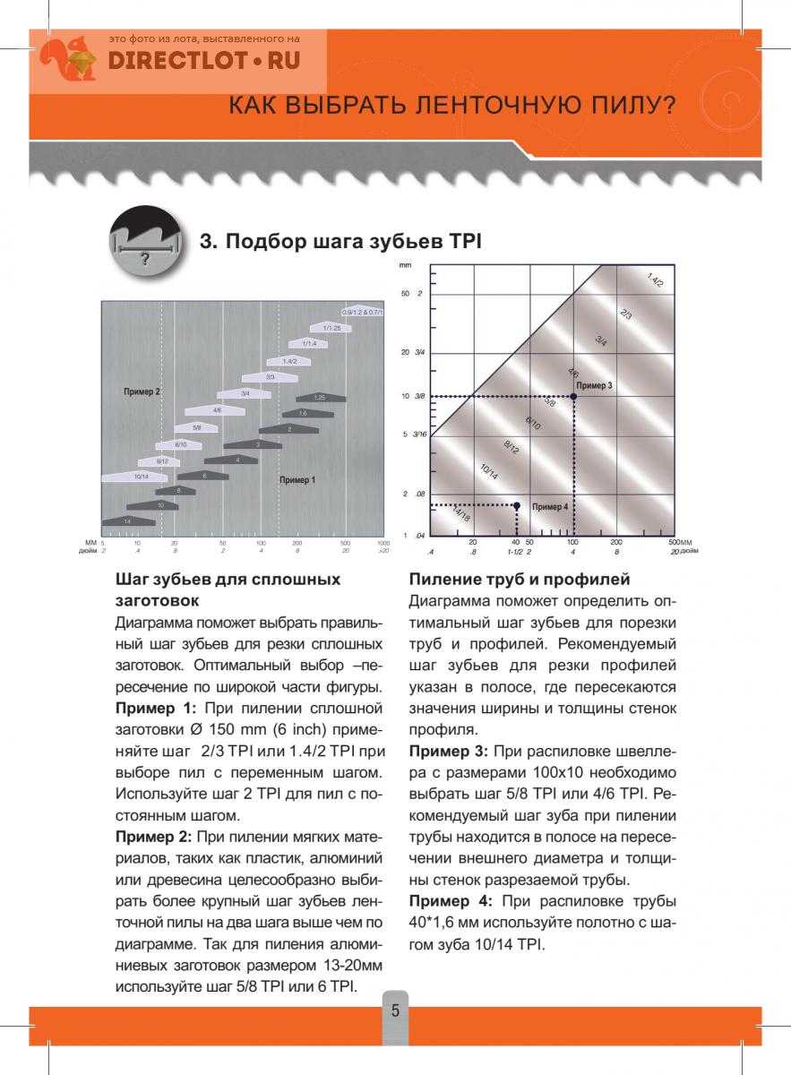

Полотна WEMUST производятся на современной высокотехнологичной линии. При производстве используют высококачественные материалы: Японская быстрорежущая сталь закаляется до 68.5 HRC; пружинная сталь производится в Германии (M42), Великобритании (M42) и Австрии (M51, M71).
Режущая часть полотен серии M42HSS, M51, M51HSS изготавливается из порошковой быстрорежущей стали. Применение данного материала способствует увеличению срока службы полотна за счет повышенной прочности, износо и термостойкости.
Закалка зуба из порошковой быстрорежущей стали производится при меньшей температуре что способствует сохранению гибкости пружинной стали.
Сварка шва производится на современной немецкой машине для стыковой сварки оплавлением IDEAL WERK BAS 065–11.
Зуб T - универсальная форма зуба и лучший выбор для резки в условиях производства.
Зуб TT - специально разработанная форма зуба для резки профилей, труб и трубных пучков.
Зуб TH - специальная форма спинки зуба двойным углом разработана для защиты зуба от повреждения при тяжелой обработке. Применяется при резке высокотемпературный сплав, нержавеющей стали AISI 316L (03Х17Н14М3), литейных сталей и так далее.
Угол зуба выбирается в зависимости от вязкости материала. Для более вязкого материала выбирается больший угол зуба.
Цена за 1 см.
Уточняйте наличие полотна с нужным шалом и углом перед покупкой.
Помощь в подборе шага зуба.

Здравствуйте, какой вы посоветуете? в основном пилим полнотелые заготовки, круг
Ответ продавца
Рекомендации
Диаметр 50 - лучше использовать 4/6
Диаметр 60-100 - лучше использовать 3/4
Диаметр 110 и выше - 2/3
Можно использовать 3/4, но придется уменьшать подачу
