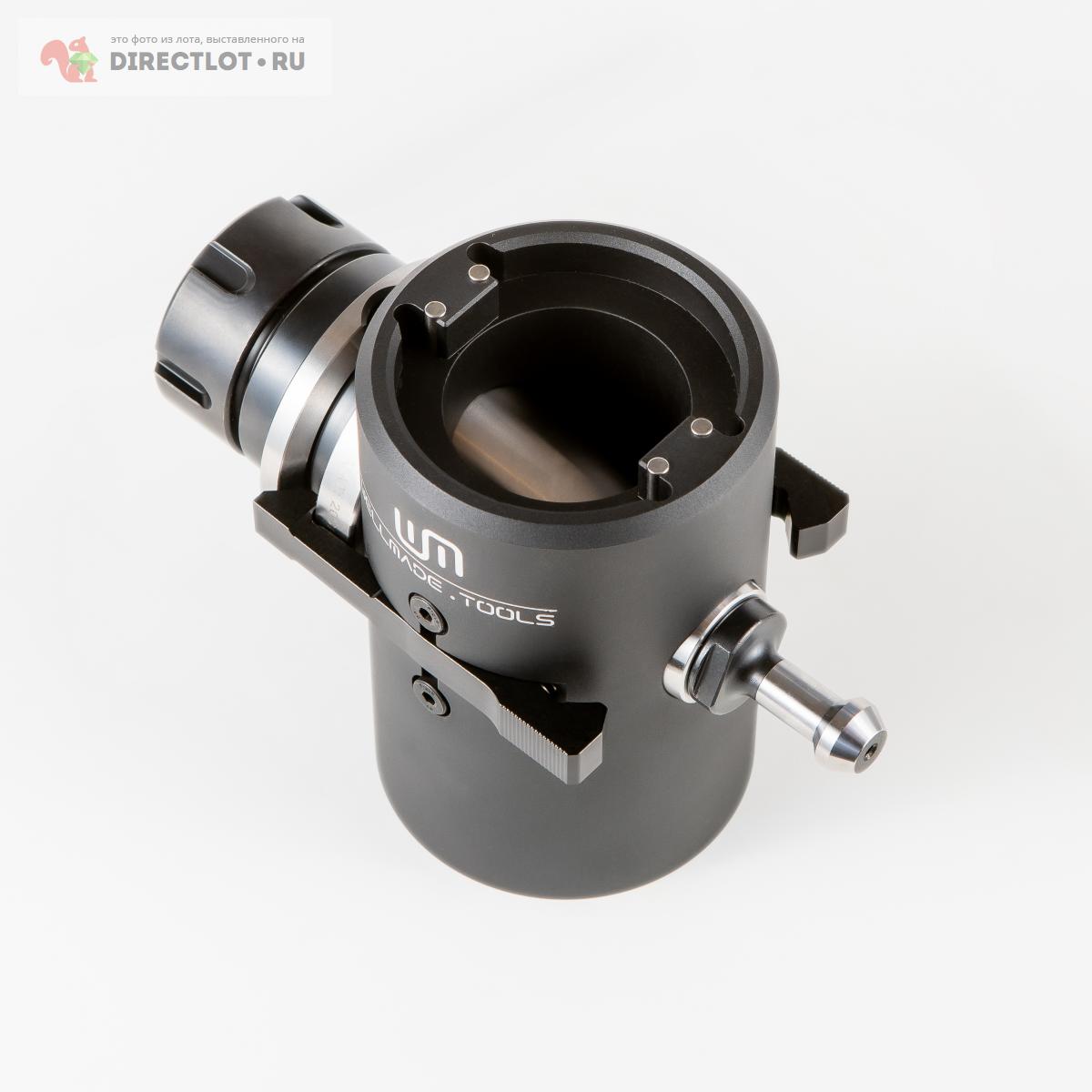

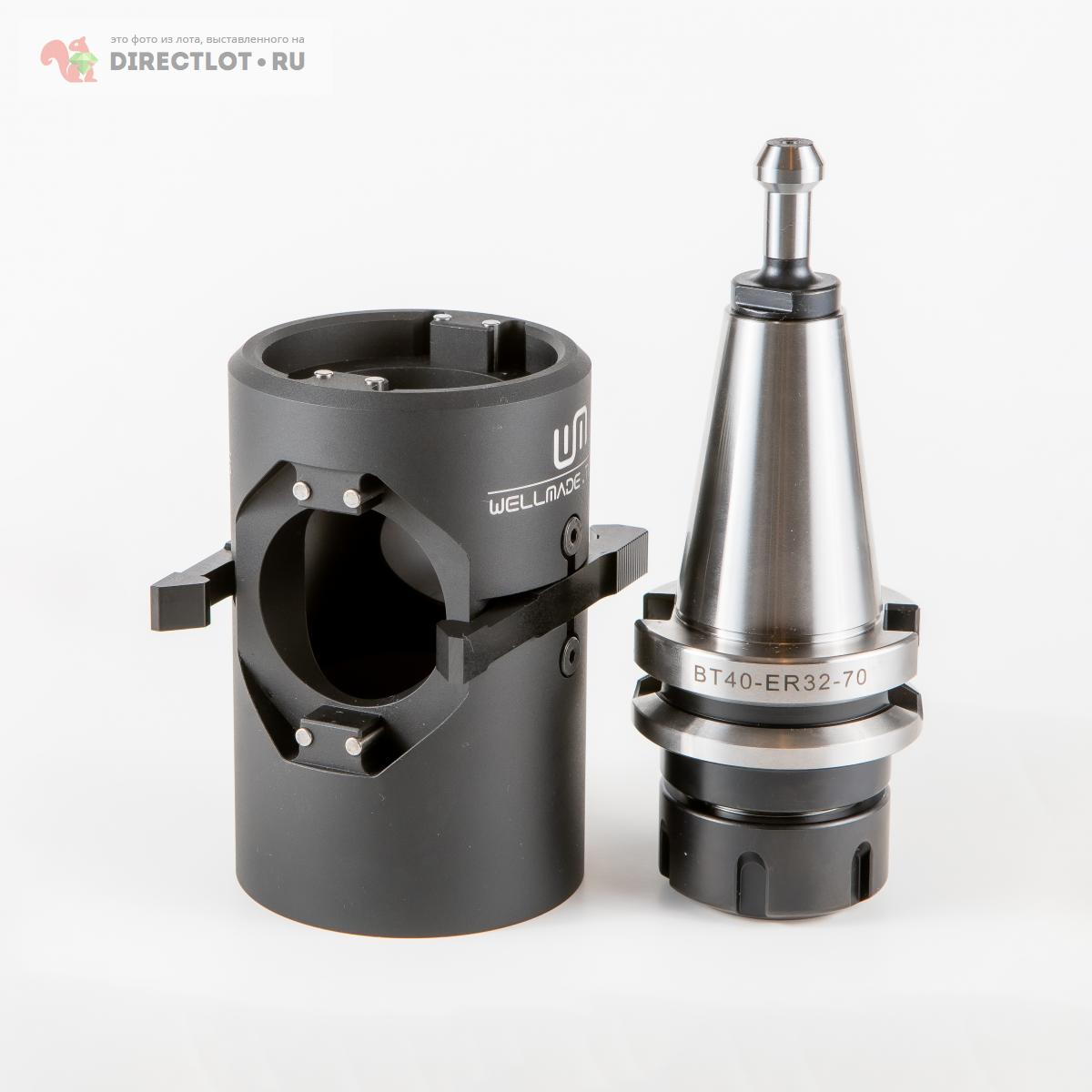

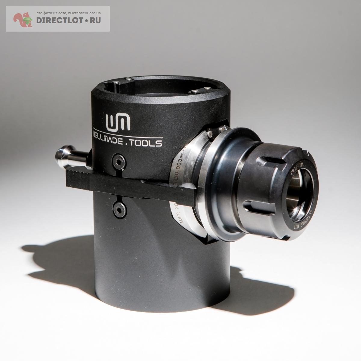

Cтенд монтажный для патронов BT40
Особенности:
- Удобный, надежный и безопасный способ фиксации фрезерных патронов для сборки, разборки и обслуживания
- Отсутствие физического контакта конуса патрона со стендом в основном (вертикальном) монтажном гнезде предотвращает повреждение конуса и сохраняет его точность
- Основное (вертикальное) монтажное гнездо для сборки/разборки инструмента
- Дополнительное (горизонтальное) монтажное гнездо с защелками для установки и обслуживания штревеля
- Жесткая конструкция легко выдерживает усилия необходимые для монтажа патронов Weldon, цанговых ER, силовых PowerGrip и других типов
- Компактный размер - не занимает лишнего места на верстаке не в ущерб удобству использования
- Надежная конструкция обусловленная дизайном, специальным покрытием, элементами из закаленной стали в точках силового контакта
Что входит в комплект?
- Детали стенда монтажного BT40/CAT40 (корпус, защелки) х1 комп.
- Комплект крепежа (DIN 7984 Винты M5x10 (x4), DIN 6325 Штифты закаленные 4x20 (x2), пружины сжатия 6x1x15 (x2)) х1 комп.
- Шаблон для сверления рабочей поверхности под крепеж х3 шт
- Наклейки WM Tools х2 шт

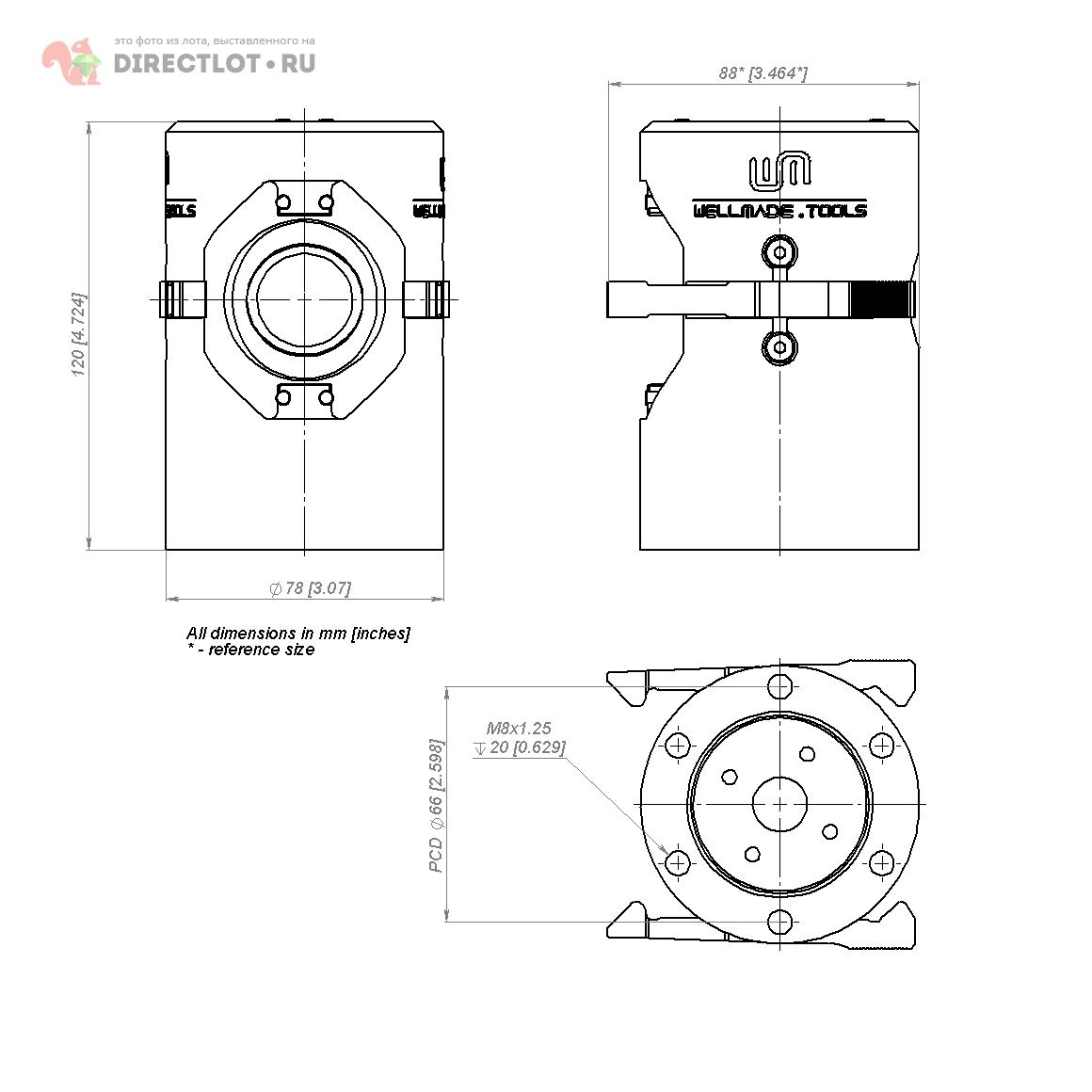

Массогабаритные характеристики:
Диаметр корпуса: 78мм
Высота: 120мм
Вес нетто: 985г
Вес брутто: 1060г
Для сборки потребуются:
- Ключ шестигранный 3мм
- Винты крепления к рабочей поверхности с резьбой М8 необходимой длины 3-6 шт.
Почему он wellmade?
- Корпус из авиационного дюралюминиевого сплава для надежности и длительного срока службы
- Закаленные и шлифованные штифты из подшипниковой стали в точках силового контакта
- Специальное анодное покрытие для длительной защиты
- Глубокая лазерная маркировка
- Высокопрочный оксидированый крепеж
- Изготовлено на высокоточном ЧПУ оборудовании с минимальными допусками
P.S. Патрон в лот не входит.
