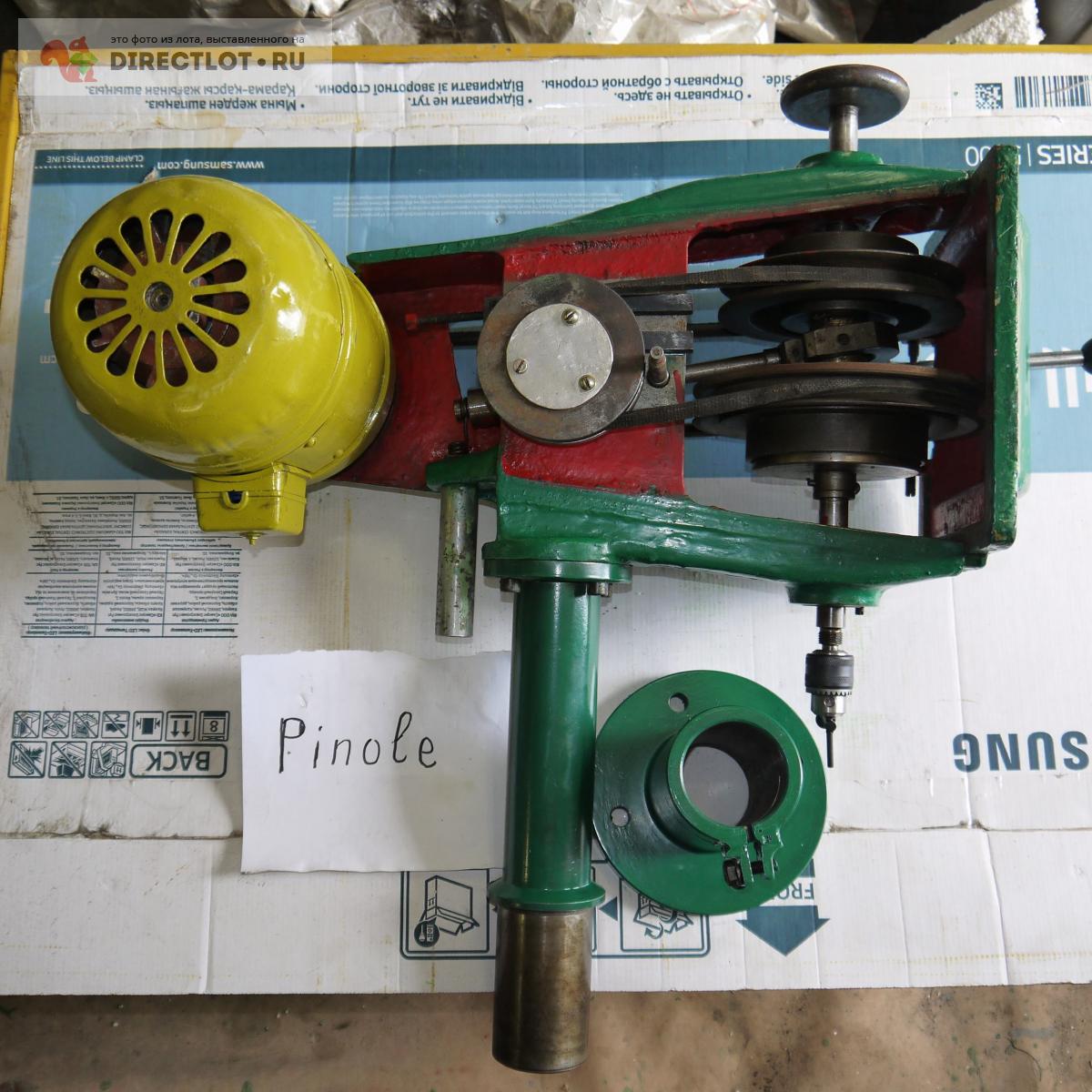

Малоработавший, перебран, подшипники заменены, смазан, с эл. двигателем тоже.
Без кожухов и шкив на эл. двигателе не родной, от стиральной машинки, он меньше по диаметру.
Нет основания, зато есть фланец для крепления к чему угодно.

Здравствуйте, меня резьбонарезные головки КМ3, они подойдут к вашему аппарату?
Ответ продавца
Посадочный конус под патрон В12. Так что никак не подойдет.

Под какую максимальную резьбу рассчитан этот аппарат?
Ответ продавца
Судя по патрончику, не более М8. пПрименялся в замочном ппроизводстве.

Родной станины нет, но вместо нее я вырезал стальной лист 16мм, где он ? Надо искать. Если есть интерес, то поищу.

Расскажи о нём. Получается нет станины? Ещё не вижу крышек которые закрывают механизм с роликами с обоих сторон, они есть? Так же не вижу всей электрики. Где включатель/выключатель?
Ответ продавца
Станины нет, крышек нет, мотор от стиралки под конденсатор. Поскольку нет основания, и электрику крепить не к чему, я ее не делал.

Скажи пожалуйста ещё, а мотор по оборотам с родным сильно отличается? И на сколько больше/меньше шкив, чем родной, ведь это тоже влияет на количество оборотов.
Если честно, то погорячился я ,назвав ту цену, что назвал, т.к не прочёл текст к товару и не знал, что многое отсутствует. Товар конечно же интересует, но есть некоторые но. Я в месяц резьбу м5 нарезаю по 20000-30000 тыс.шт в месяц. За эту субботу-воскресенье нарезали около 11000 шт. То есть загрузка будет на него максимальная, вот и как поведёт себя этот мотор и как страшно то, если мотор и шкив будут выдавать абсолютно другое количество оборотов. Предвидится мне то, что придётся взять новый электромотор, а это рублей 5-7 будет. Мне б/у нет смысла брать при массовом производстве. Уже научен горьким опытом, что скупой платит дважды. Я по сути и хочу на этот скелет всё новое вкинуть.
Ответ продавца
Я тоже погорячился, сказав, что мотор от стиральной машины. Мотор 1400об/мин трехфазный 250вт. Добавляю к нему недостающий конденсатор на 20мкф. Шкив от стиральной машины, меньше родного на 20%. Значит обороты будут немного меньше.

А ещё я не вижу пружинку, которая возвращает рукоятку в нейтральное положение, она есть или в каком положение ручку отпустишь в таком она и останется???
Ответ продавца
Пружина на месте. станок испытан в работе. Примерно так youtu.be/Pv5B9C1AWhg
Ответ продавца
Хочу добавить, что предназначен для нарезки резьбы на проход. Если резать в упор, то боюсь из-за высокой скорости метчик может сломаться или резьбу сорвет. Если вы режете резьбу в контактных планках , то надо сильно подумать, как он будет себя вести при нарезке в упор.

У меня сквозные отверстия в салазках алюминиевых , сплав АД31т5 . Вообщем да, отверстие у меня сквозное, глубиной буквально 4 мм. Я в электрике не понимаю, для чего нужен будет этот конденсатор, что он даст ???
Ответ продавца
Если у вас нет трехфазного эл. снабжения, а двигатель рассчитан на подключение к трем фазам, то для однофазной цепи 220в одна из обмоток включается через фазосдвигающий конденсатор, этим имитируется трехфазная цепь питания. В данный момент обмотки двигателя соединены на треугольник под 220в. Для трех фаз 380в обмотки надо соединять звездой.

Покопался на просторах интернета и выяснил, что на выходе он должен выдавать 600-700 об/мин. Возможно как нибудь обороты посчитать за минуту или хотя бы за пол минуты??? Может как то привязать ниточку к валу или патрону, что б она намоталась на него и посчитать. Или может есть ещё какой способ, чтоб узнать сколько все же вал делает об/мин???
Ответ продавца
Выдавать обороты при прямом ходе или обратном? Щкивы-фрикционы у него разные. Посчитать могу позже, когда буду в гараже, где станок.

У меня в цеху есть 380 в, а вот туда,куда хочу поставить его, там нет 380. Вот я и думаю, может прикупить иной электродвигатель на 220 в. и на этот скелет поставить его.
Ответ продавца
Так двигатель 380/220в, в зависимости от положения перемычек на клеммной колодке, или включен звездой или треугольником.

Я вот не могу увидеть и понять по фото за счёт чего возвращается рукоятка???
Ответ продавца
Пружина там. Буду в гараже, попробую сфотографировать этот узел.

Это ужас какой-то 14 секунд смотришь и 10 мин грузится. За видео конечно спасибо, но принцип его работы я знаю. Был такой уже когда-то на производстве. Мне было интересно как работают все эти вращающиеся детали, как возвращается рукоятка если её отпустить. Можно было просто несколько коротких видео сделать и проблем нет, но в принципе понятно, что скорее всего придётся покупать к нему нормальный промышленный мотор ватт на 500. В связи с чем интересно увидеть как крепиться мотор к станку.
Я ещё не понял про прокручивание конуса, ты имел ввиду, что прокручивается на штоке сам патрон в который метчик вставлен???
И я так понимаю, что в данной компоновке сверлить ему сил не хватит? А то мы ещё пользуемся комбинированным сверлом-метчиком м5, он за один проход и сверлит и нарезает, ускоряет так сказать процесс, вместо двух операций делается всего одна.

Мне пишет в почте, что письмо оправлено на несуществующий адрес??? М5 стоит машинный метчик, который как раз режет за один проход. Пробуксовывает на фрикционном конусе, но может и на патроне, так как поверхность сцепления мала. Предназначен для нарезки резьбы на тонком материале, какая толщина металла у замка 0.8 -1.2мм, если выдавка, то 2.5мм. Можно приловчиться, я всего лишь первый раз пробовал нарезать пяток отверстий. Ссылку на ютюб по этому станку я давал. Посадочное место на станке не стандартное, мне пришлось протачивать фланец на двигателе. 500ватт не даст результата, все зависит от нагрузки фрикционной муфты, а передаваемый момент у нее ограничен из-за площади сцепления. попадание масла на трущиеся поверхности недопустимо, сухая работает хорошо.

Я имел ввиду что есть такая хрень как сверло-метчик, это такой метчик где в начале он сделан как сверло, а после идёт сам метчик. Он сразу и просверливает нужное отверстие и тут же нарезает резьбу. Вообщем понятно, нужно как то усовершенствовать эту поверхность, может можно на ней создать какую-то шероховатость. Я просто не представляю как именно это срабатывает. Рядом со станком стоял, видел как он работает, а детально не имел возможность изучить. Чтоб понять что к чему, мне надо самому все разобрать и собрать.
Ответ продавца
Скорее всего пробуксовка муфты из-за смазки, я смазал все втулки, может попало. Потом при работе все это затрется. Патрон сверлильный маленький, до Ф 6мм зажимает. Сверлить вряд ли получится, мало усилие вхождения в металл, хотя я не пробовал. Потом ход шпинделя очень маленький 10-12мм. Если еще сверло, то это дополнительный выбег шпинделя, может не хватить до метчика. К каждому инструменту надо приноравливаться.

Ход шпинделя 10-12мм ?!?!?! То есть вниз он опускается всего на 10-12 мм??? Это с полностью вкрученным ограничителем??? Если так, то это ужас конечно, это же какой высокий надо делать мне кондуктор .....
