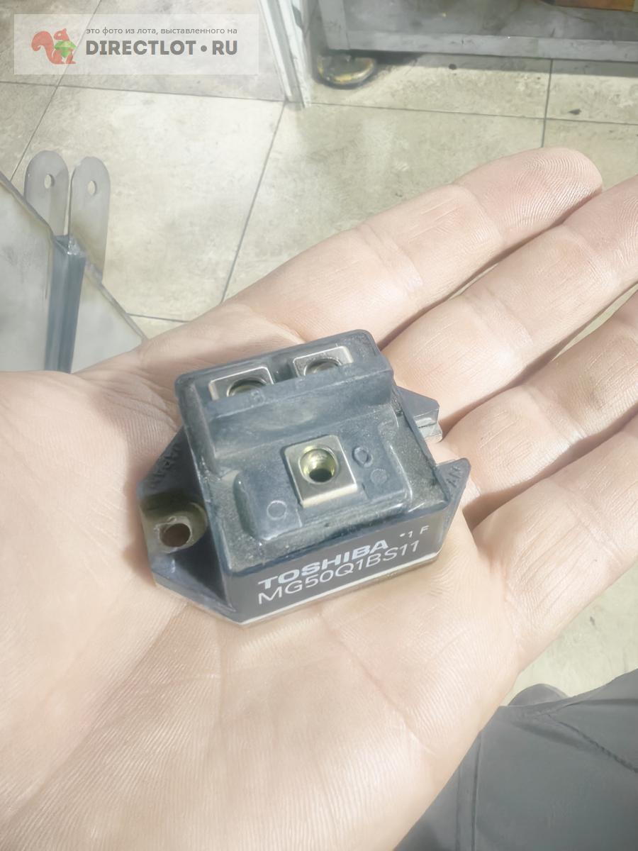

Ребята всем привет! Подскажите пожалуйста что это такое, и не завалялось ли случайно такая штука у кого нибудь? Как я понял она сгорела( Стоит в частотнике YASKAWA 616pc5 18кВт

Вот про него. Легко ищется
pdf.tixer.ru/1108403.pdf

Это IGBT Модуль 50 ампер 1200 вольт только вот чем его можно заменить или где найти не понятно(

Это просто один транзистор igbt, 1200 Вольт, ток на постоянке до 50 Ампер, в импульсе до 100 Ампер.
Вот здесь всё - www.microelectronicash.com/downloads/MG50Q1BS1.pdf
По идее их стоит 6 штук? Вроде бы и занимался немного в свое время, но такой одиночный вижу впервые, обычно стоят модули с парой транзисторов, получается меньше подключений.
Не сочтите за рекламу))), у меня есть один модуль новый, остался от ремонтов Триол, SKM150GB12T4 IGBT 1200В 150А, пара транзисторов в одном корпусе.
Если хотите найти такой же, то единственная мысль - ищите на таобао б/у , но это только через посредников насколько я в курсе. В наших магазинах, что-то мне не попалось такое.
А к стати откуда мысль что он не рабочий? Смотрю Вы как-то неуверенно об этом написали.

Нашел его схему, это транзистор эмитер база коллектор, эмитер звонится как короткое между коллектором, чего быть не должно исходя из гугл информации, есть похожие модули, но они как я понял с управлением затвором 5 контактные, а этот 3 контактный, он стоит перед силовым тиристорным мостом

Между К и Э звониться не должен.
А модули эти 5 контактные, там скорее всего просто два транзистора. Ну или что-то добавлено, и у многих есть отдельно затвор и эмиттер для управления, отдельные тонкие выводы, а не как у Вашего все под болт.
И базы у игбт нет, это затвор. Он этим и отличается от классического транзистора, в нем совмещены биполярный и полевой транзисторы.
