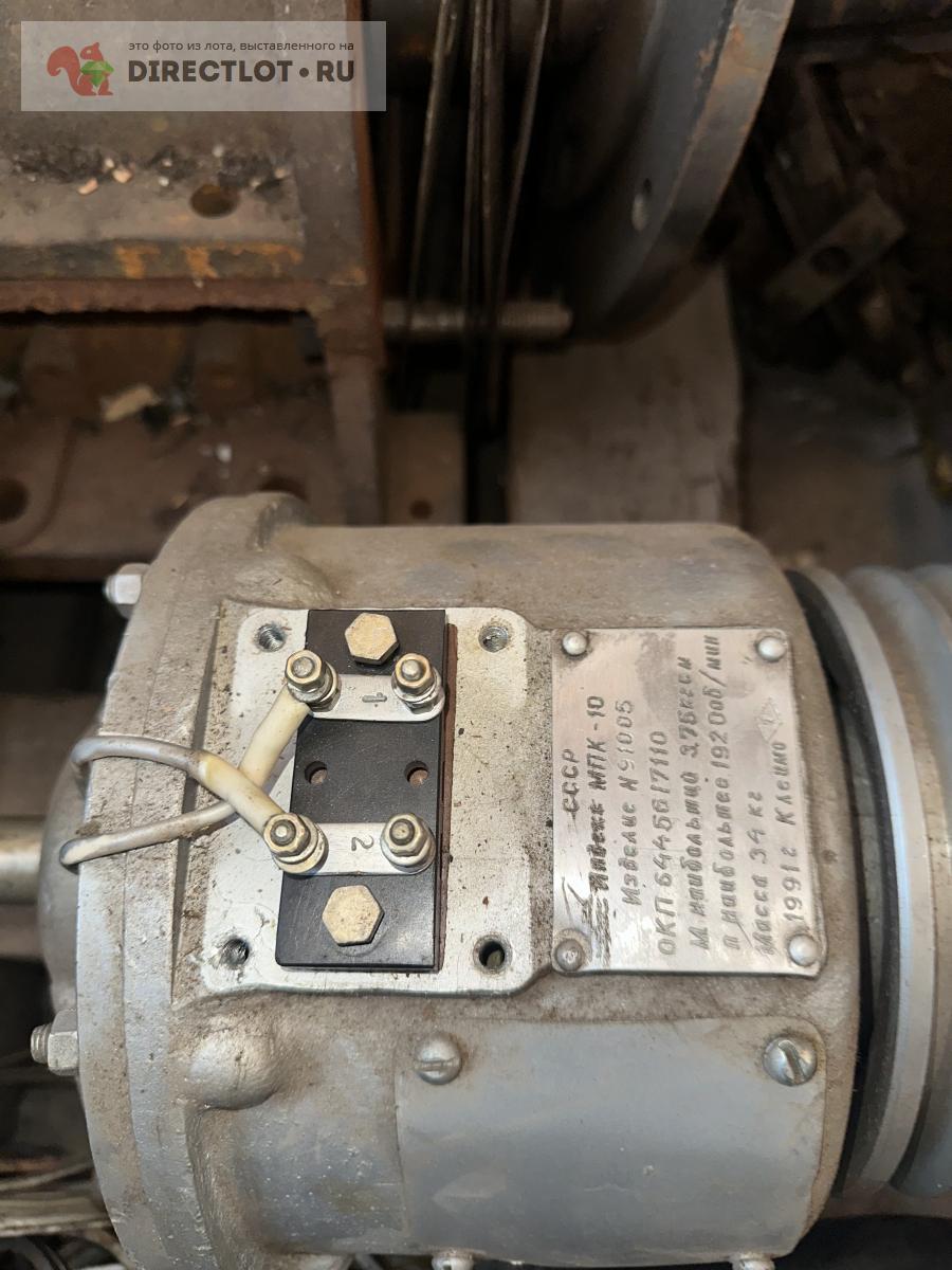

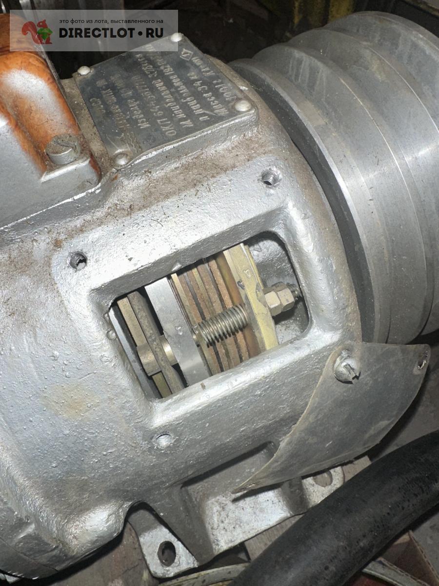

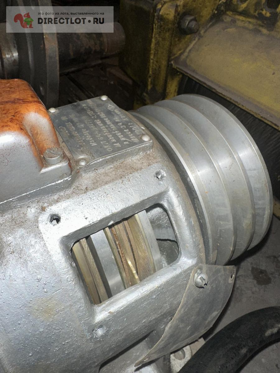

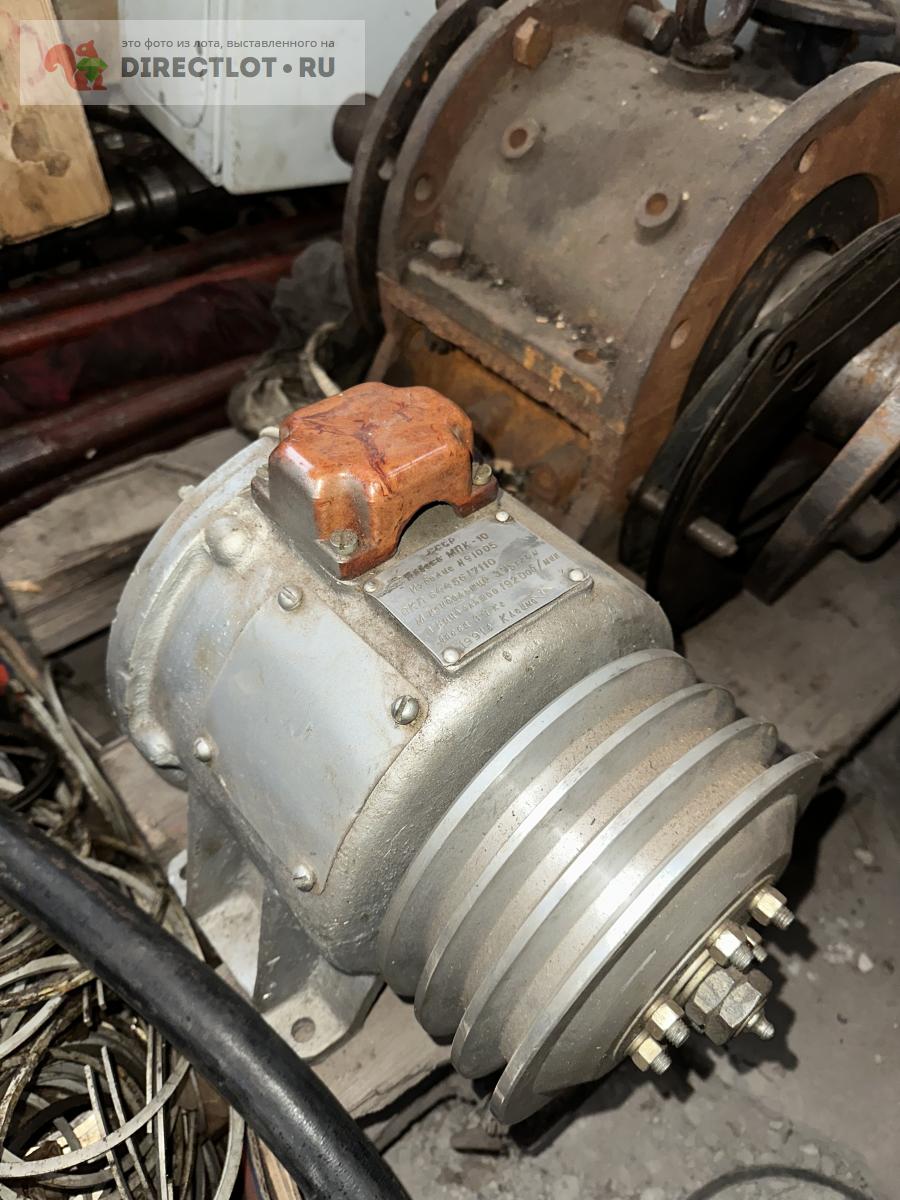

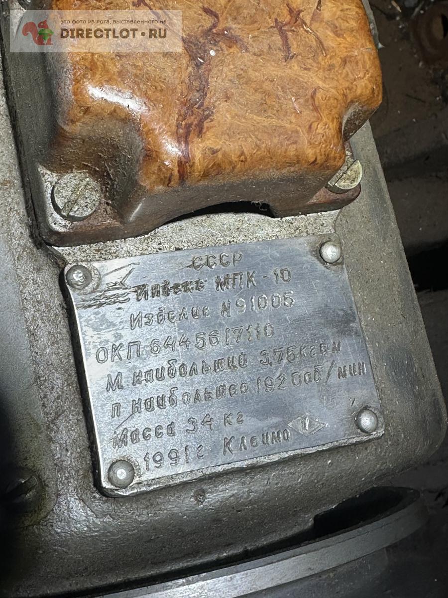

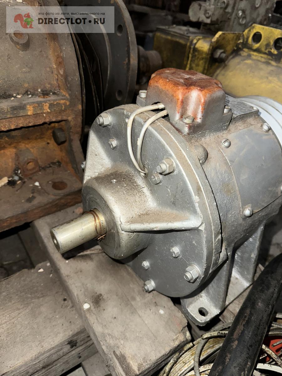

Здравствуйте! Подскажите пожалуйста, что это такое? Лежит без дела уже лет 20. Хочу продать: какая то электро муфта? Внутри - что то типо дисков сцепления. Когда крутишь маховик - крутятся «диски». А корзина стоит. Конда с другой стороны крутишь - крутится корзина, а диски внутри неподвижны. Спасибо заранее!

Электромагнитное сцепление. В нынешней жизни сложно где то использовать, пережиток социализма
Вячеслав Валентинович   134   2455
  добавлен
Похоже на управляемый тормозной узел, от стенда для испытания двигателей.
