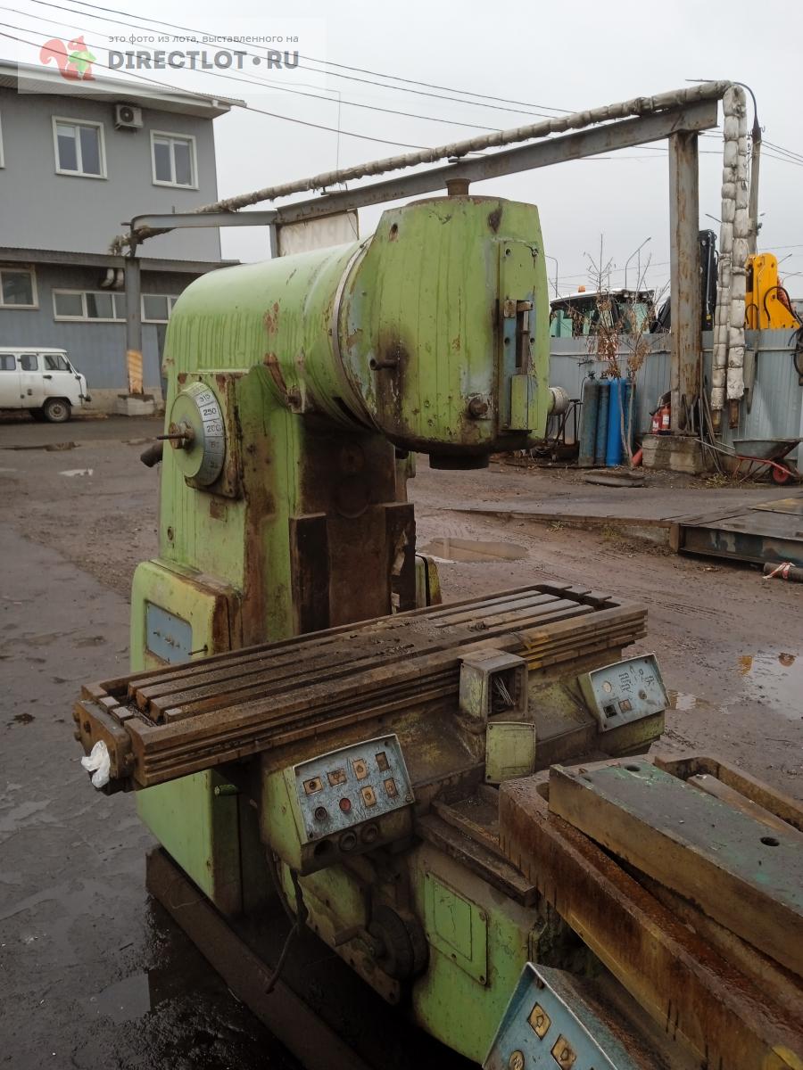

Продаю Станок фрезерный сф-15 или сф-35.
В соседнем лоте его брат.
На глаз, не новый но относительно живой.
Наружный осмотр показал , что частично отсутвсует мелкая электрика.
и наверняка, ещё что-то.
В случае интереса к станку, сделаю более детальный осмотр.
Если кому-то понадобяться запчасти, пишите в личку.
Если целиком не продам, возможно будет разбор.
Могу отправить станок попутным грузом, так выйдет существенно дешевле чем ТК.
Для примера: станок весом 1,7тн и габаритами 1а616 из челябинска в крым обошелся в 35тр.
Транспортная запросила почти 80тр.
Есть доп фото, если интересно. Спрашивайте , выложу.

Если на правом пульте над прямоугольными кнопками написано "инструмент"-то сф-35.
Ответ продавца
добрый день.
спасибо.

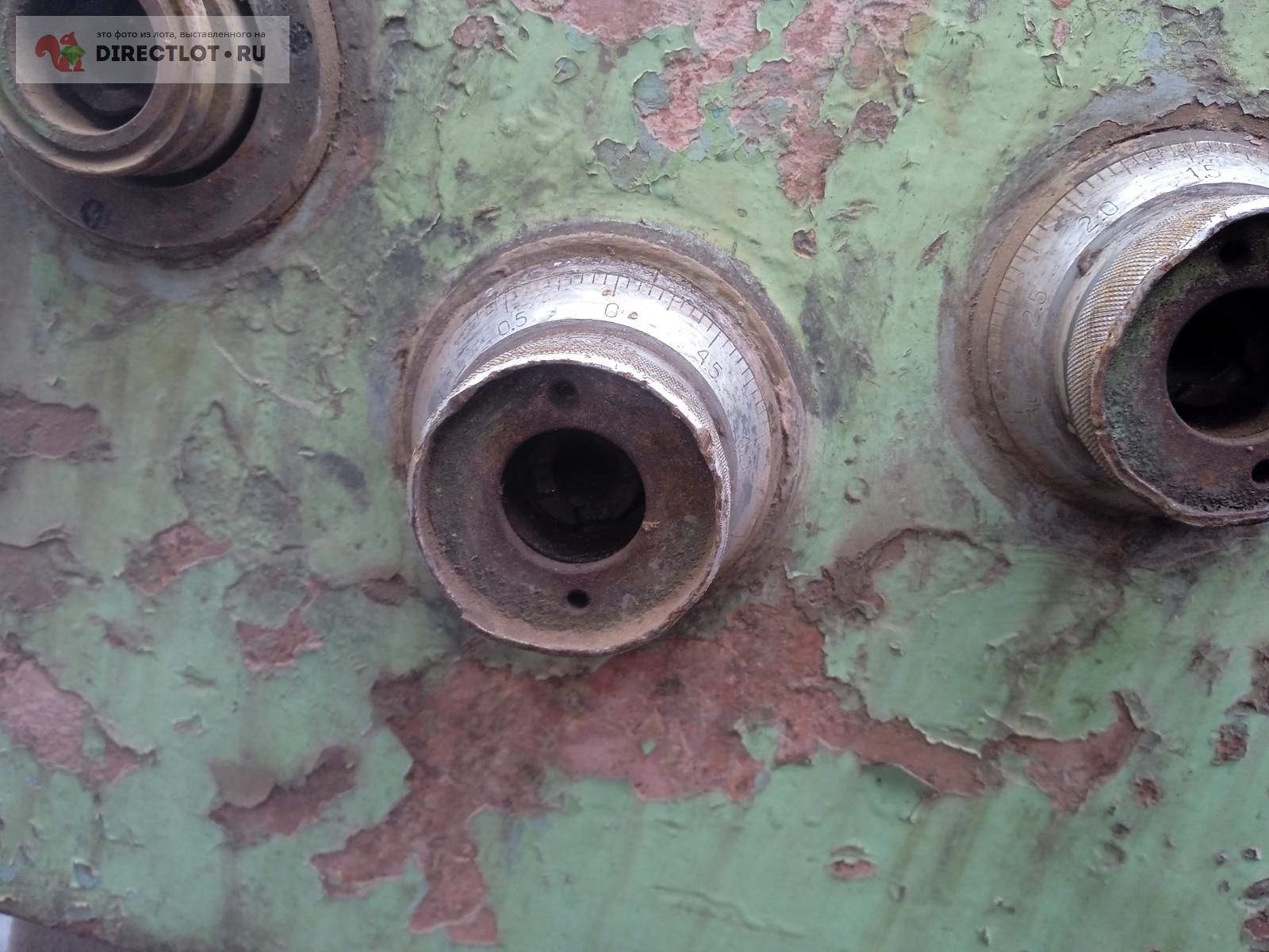

У него механический привод поворота головы.
Это о чем-то говорит?
На станке, что стоит рядом написано сф-35 и такого привода нет.
Чем отличаеться сф-15 от сф-35?
Lord of the piece of Iron   2776   2476
  вопрос задан
Странно. Цена деления лимба по паспорту ,да и на моем станке 0,01 мм. Один оборот -1 мм. А на этом получается 5 мм.
Ответ продавца
тут , видимо 0,05мм.
может кто подскажет варианты
машинист56   254   2018
  вопрос задан
Станки одинаковые, на сф-35 добавлен зажим инструмента и гидравлика на консоль. Лимбы сф-15 средний 0.01, левый правый по 0.05.
Ответ продавца
на голове одного станка есть механизм поворота головы, а на другом нет.
О чём это говорит?
машинист56   254   2018
  вопрос задан
Это говорит, что у вас оба станка сф-35, только один без приспособления для механизированного затяга инструмента. Слева от линейки пиноли маленькая табличка-такая только на сф-35.
Ответ продавца
понял. спасибо.
