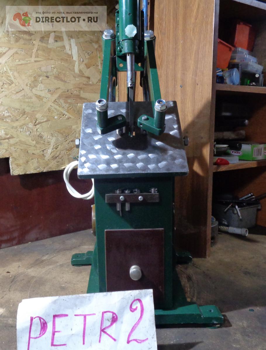

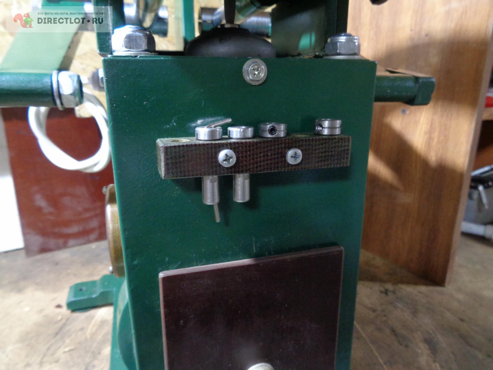

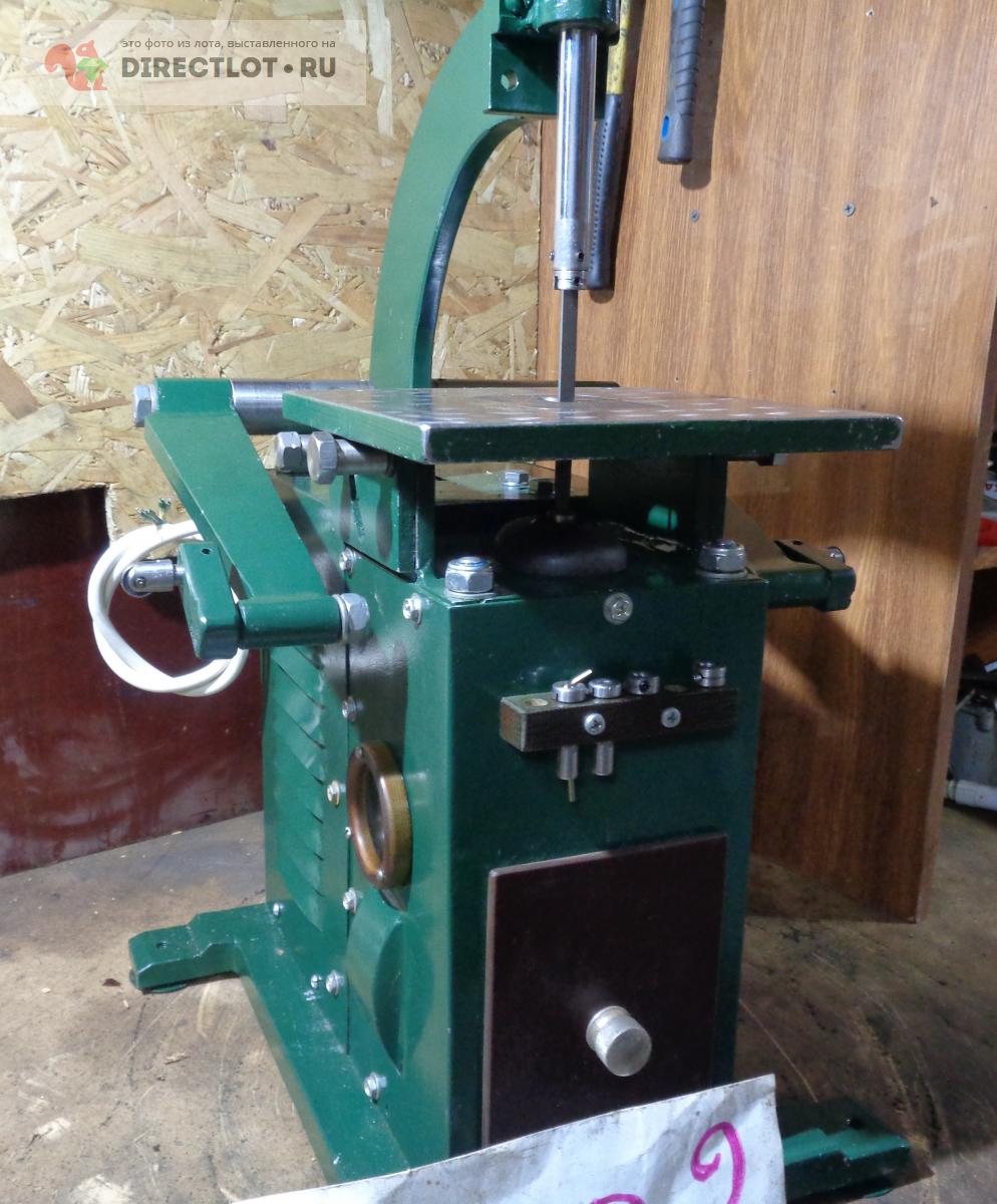

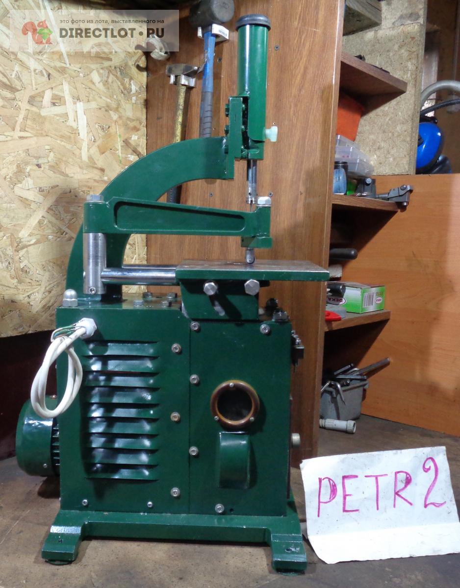

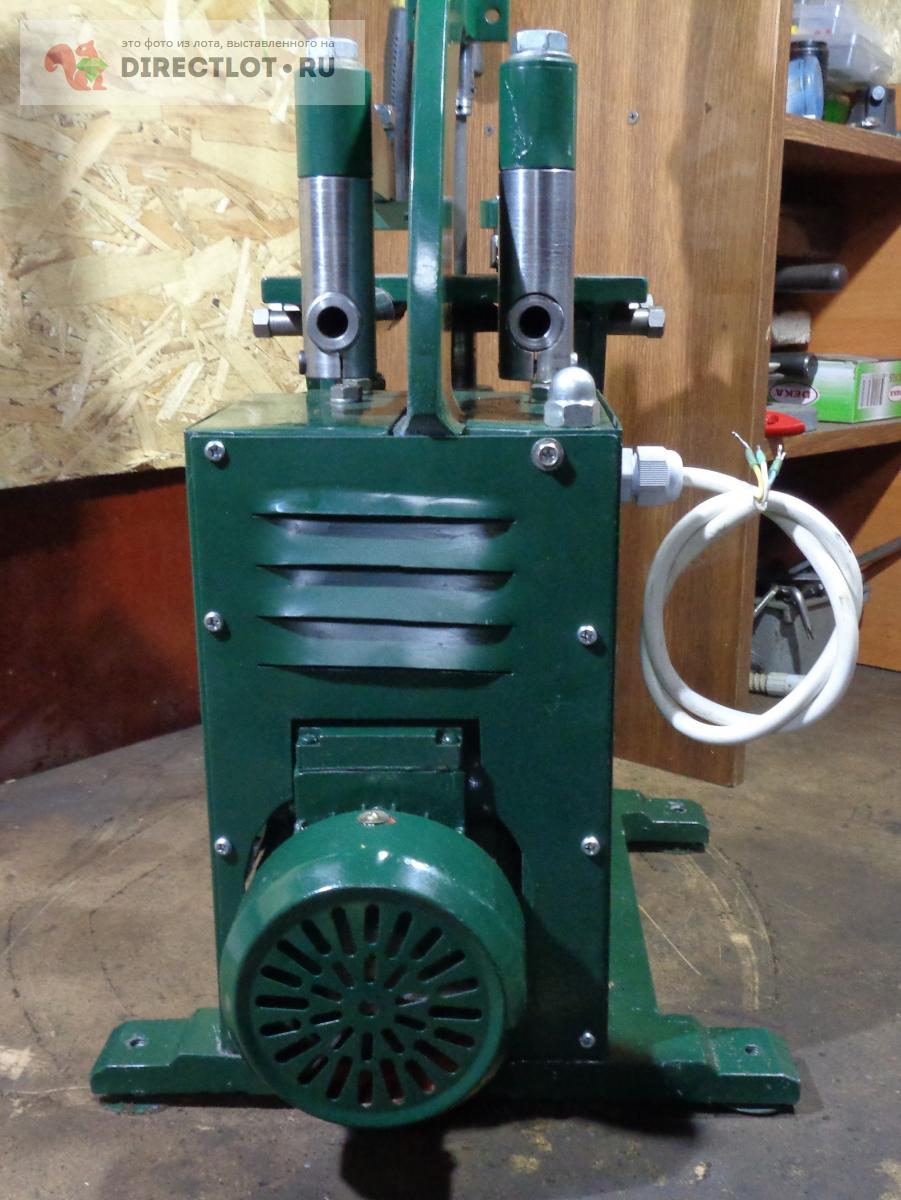

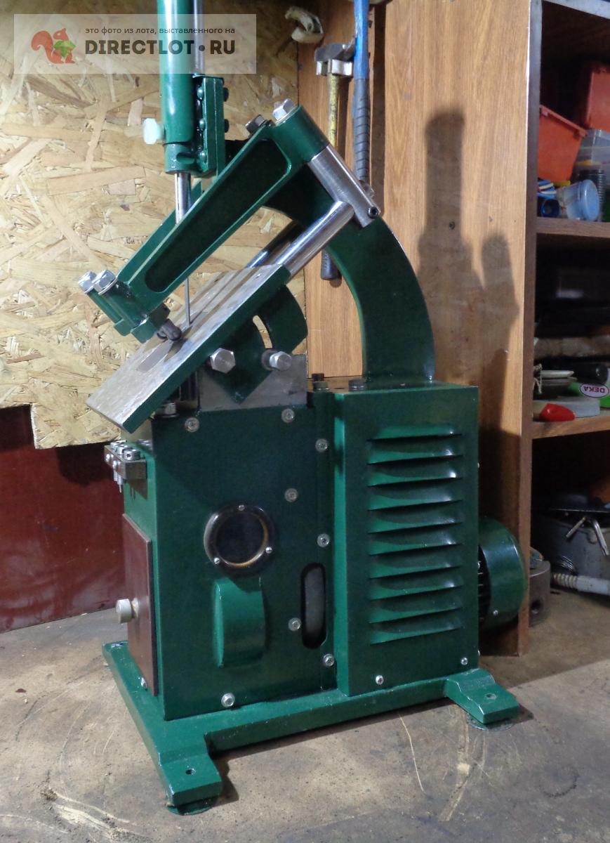

Малошумный настольный опиловочный с верхней поддержкой напильника... Вес 40+\- кг. Габарит 670 Х 400 Х 300. Под напильники с хвостовиками 4,5 6, и 8 мм. Укомплектован цангами 4,5 и 6 мм. (8 мм ставится непосредственно в рабочий шток),.и адаптерами верхней поддержки для самых распространенных форм напильников. .Рабочий ход 39 мм. Стол наклоняемый. Боковые прижимы привязаны к столу. Прижимные ролики в комплекте. Рабочий шток 18 мм, вспомогательный ( верхний) 14 мм. Система смазки фитильно капельная, централизованная. Одной заправки хватает от 40 мин до часа непрерывной работы, зависит от применяемого масла. Работает как с верхней поддержкой, так и без нее. Верхний шток снимается или фиксируется в верхней точке.Привод ременной, двухступенчатый. Рассчитан на работу с частотником. Количество двойных ходов при применении частотника- от 45 до 600 на 100 Гц. На 50 Гц около 180 двойных ходов. Мощность мотора не определена, навскидку 130-150 Вт.. Штоки быстросъемные, нижний регулируемый по наивысшей точке подъема. Смотровые окна для визуального контроля работы и смазки кривошипа. Коррекция конечной точки горизонта Стола без встроенного угломера. Контроль наклона-инструментально. Конечная точка- 42*. Любые вопросы в личку.
