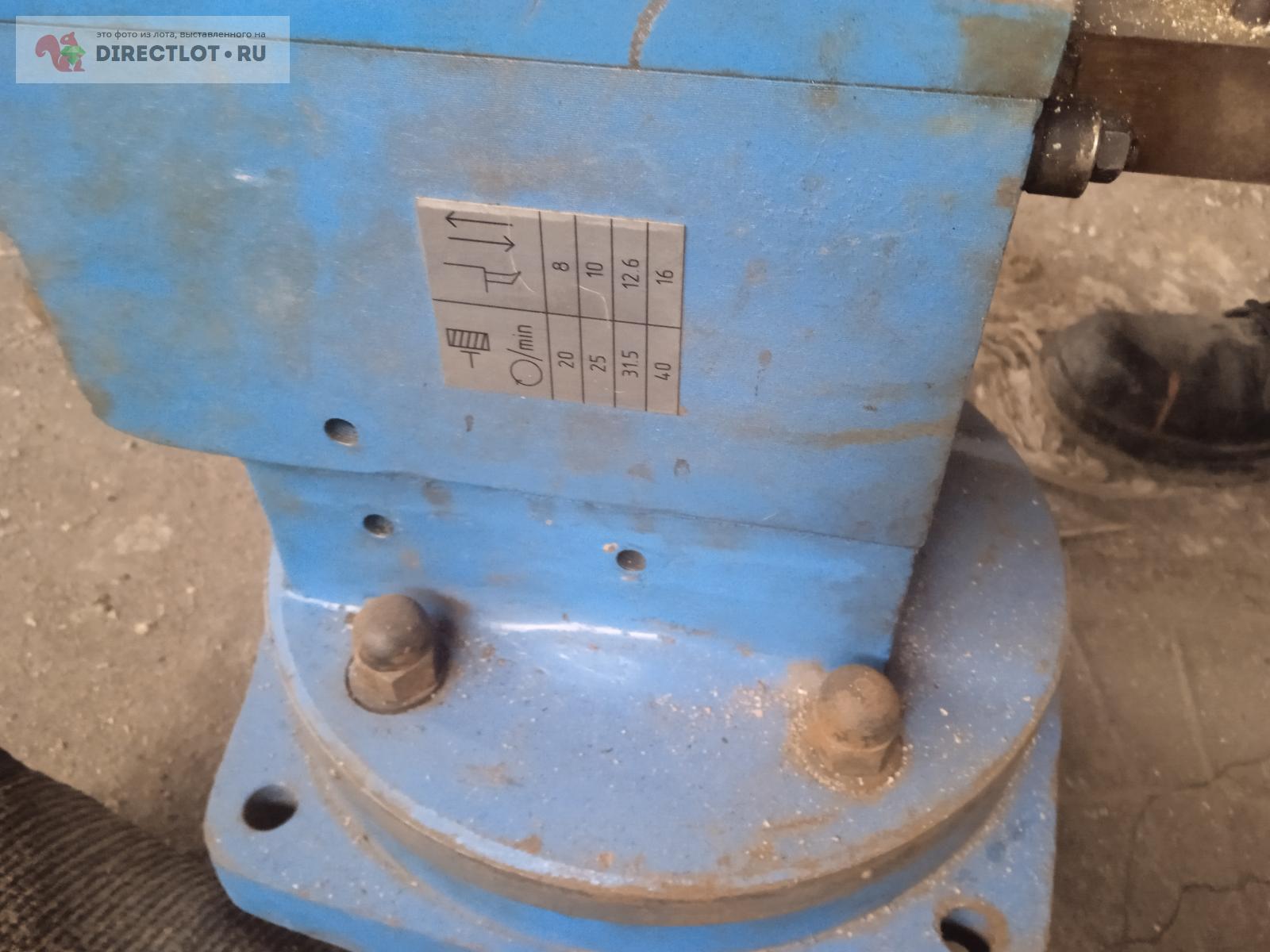

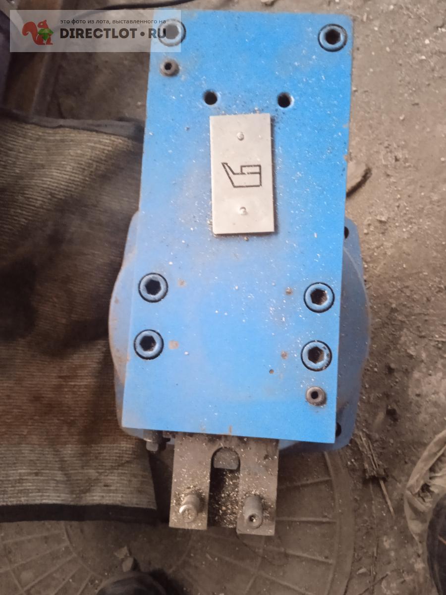

Продаю Накладная долбёжная голова 6р82 , 6д82 возможно 6р81, 6д81.
Возможно подойдёт на фрезерные станки моделей 6м81 , 6м82 , 6м83 , 6р83 , 6д83
Похожа на ПИ695 ( пи 695 ) .
Состояние новой.

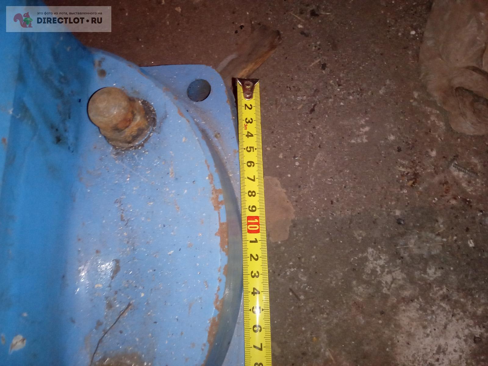

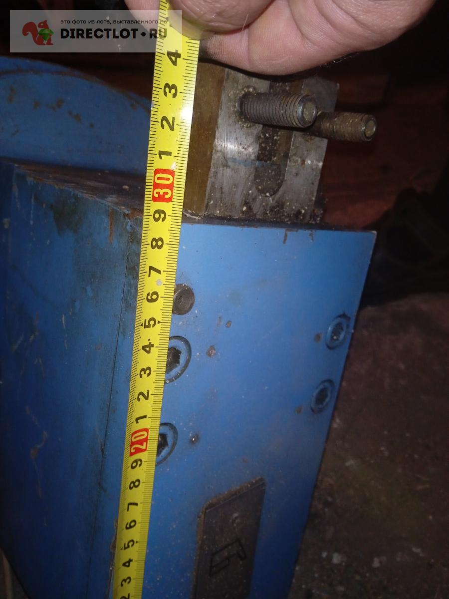

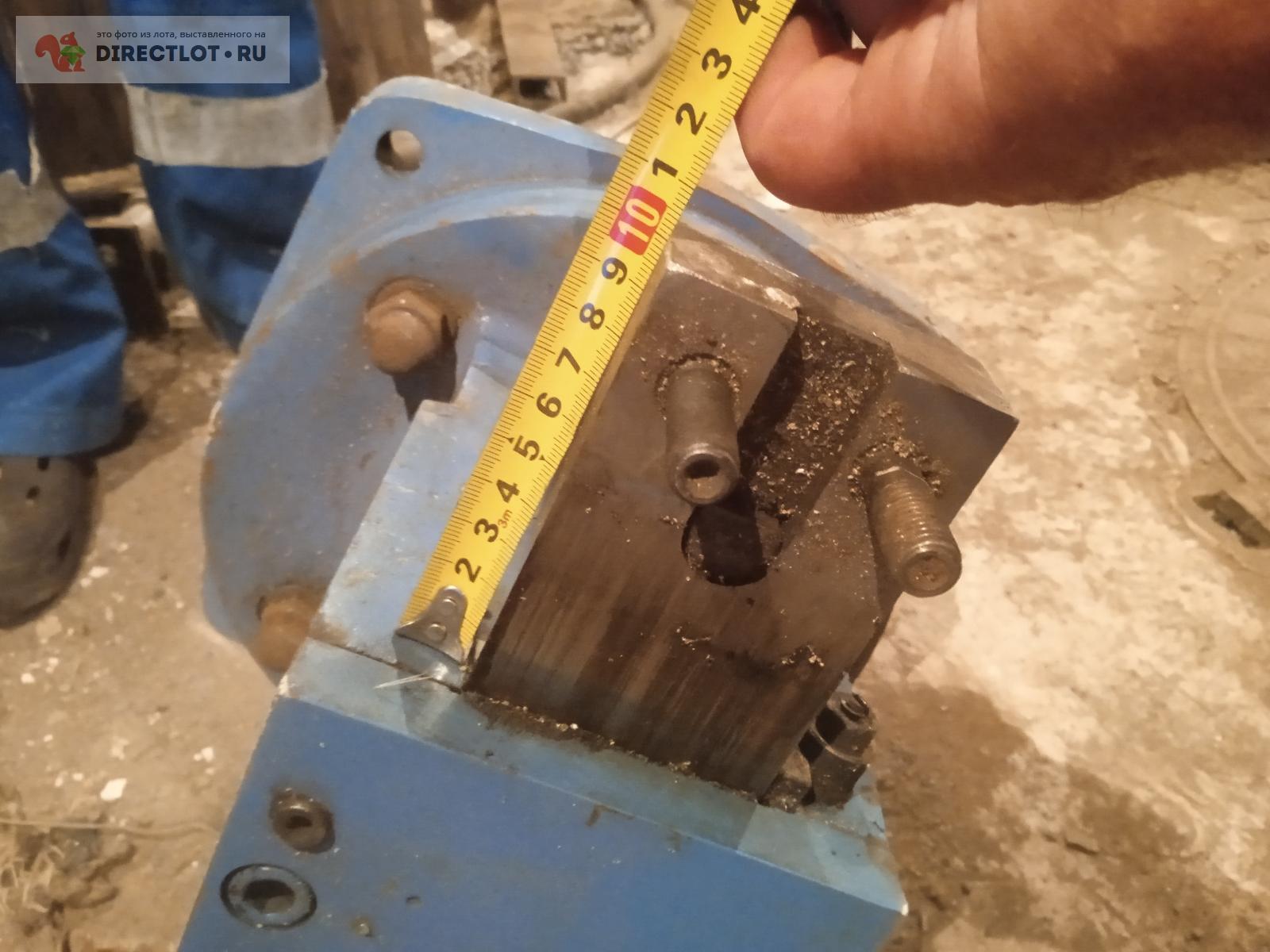

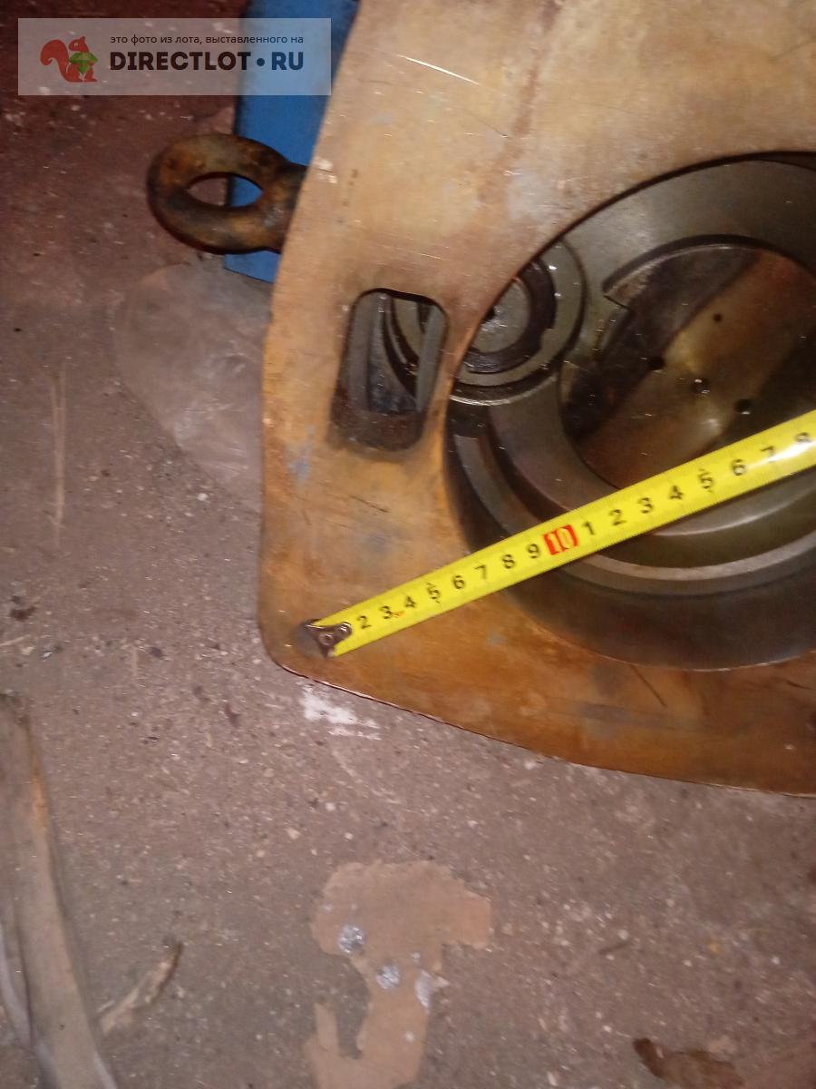

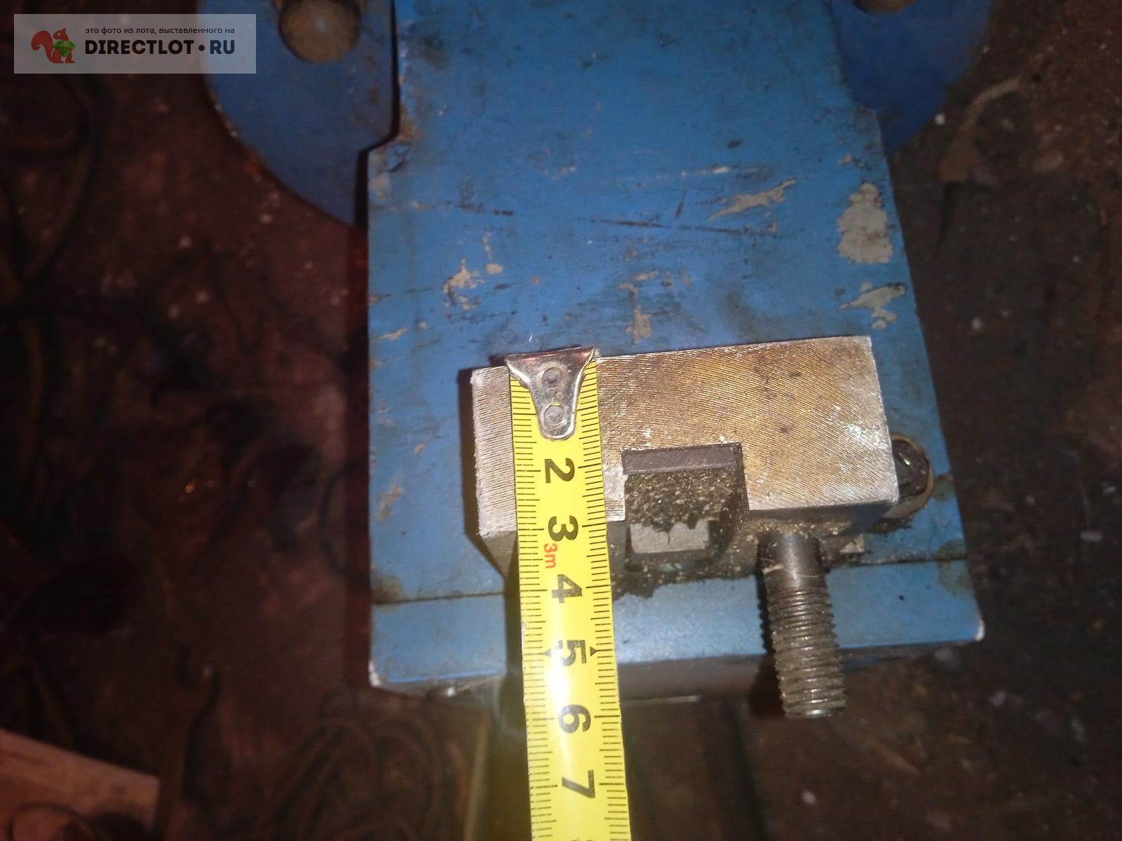

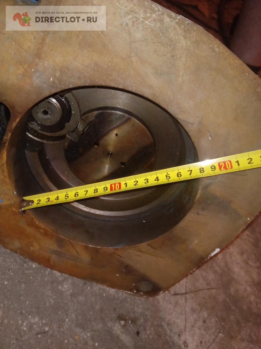

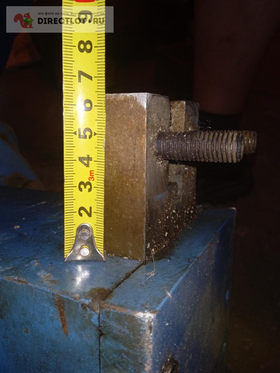

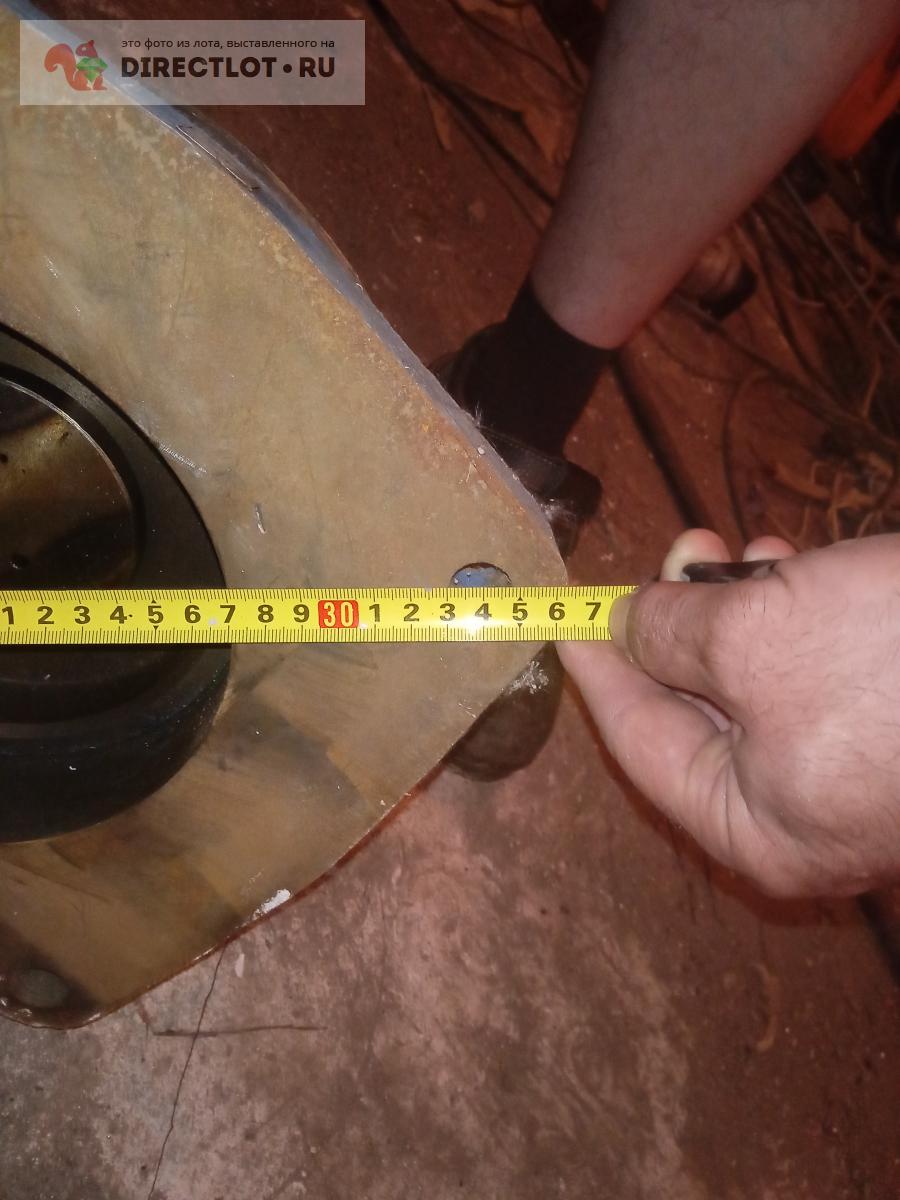

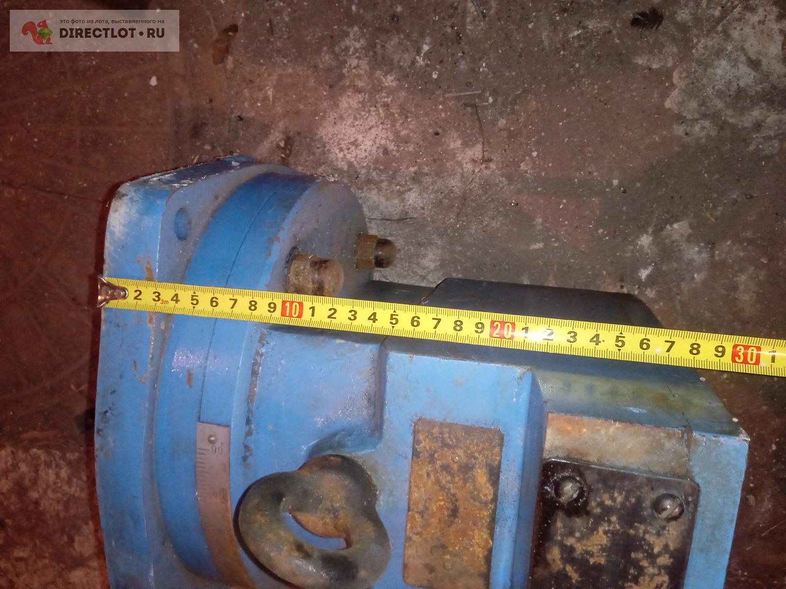

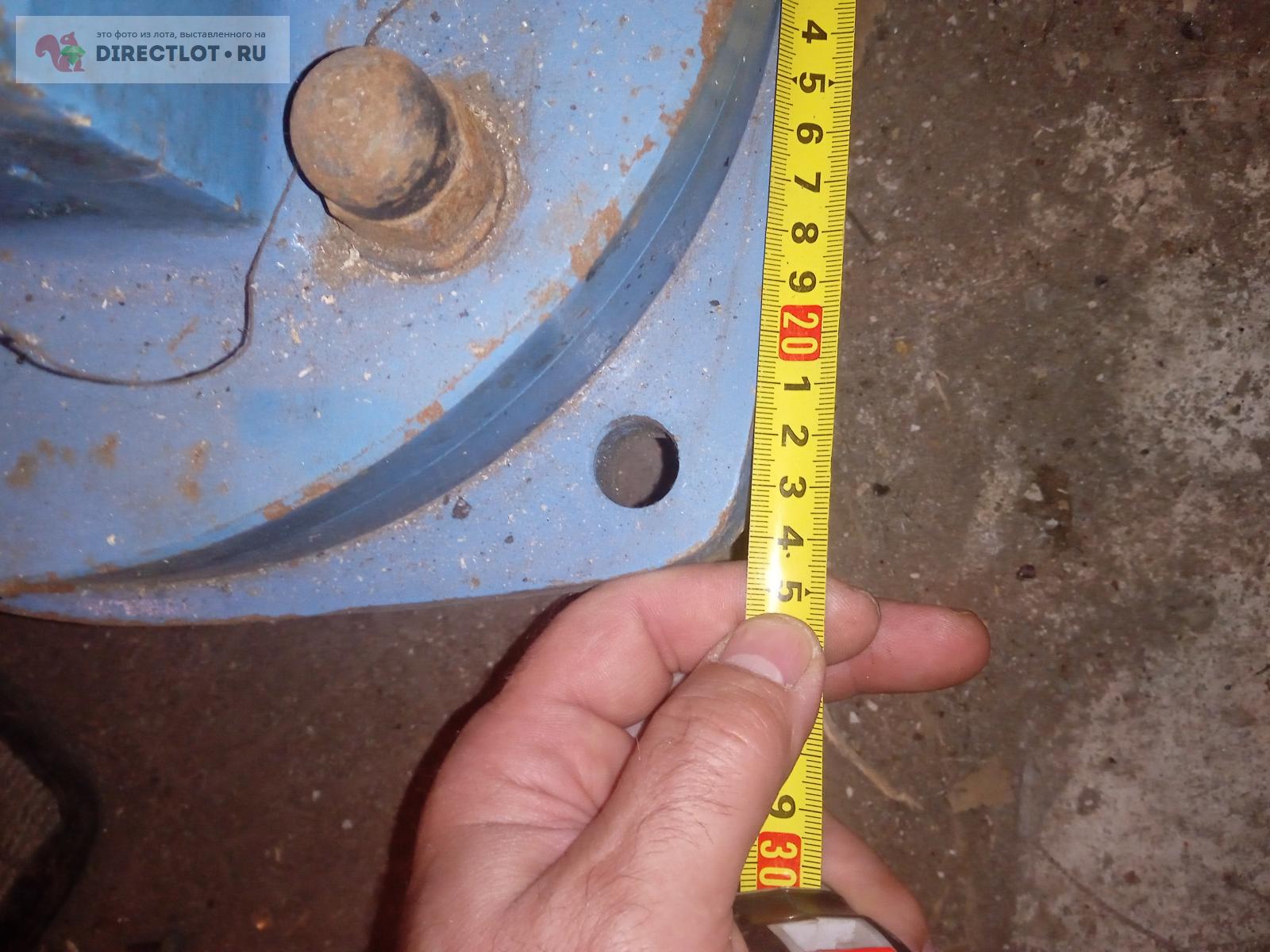

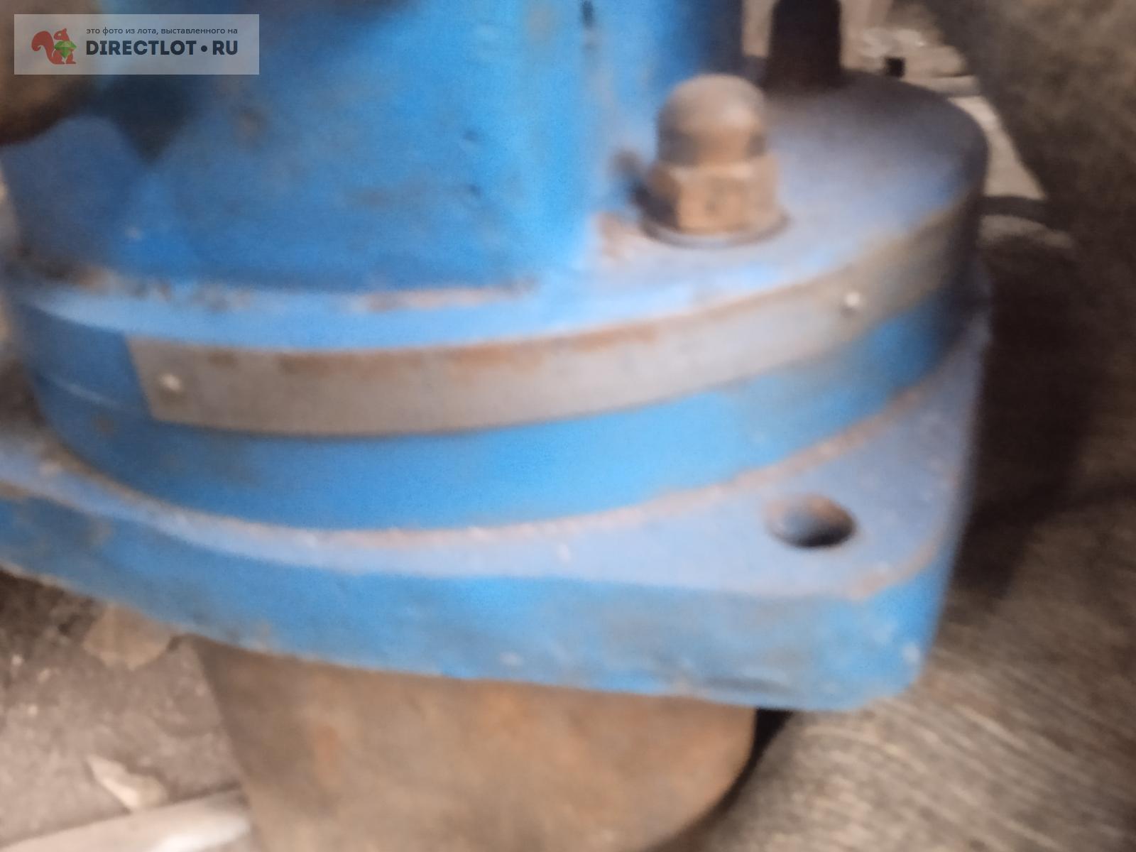

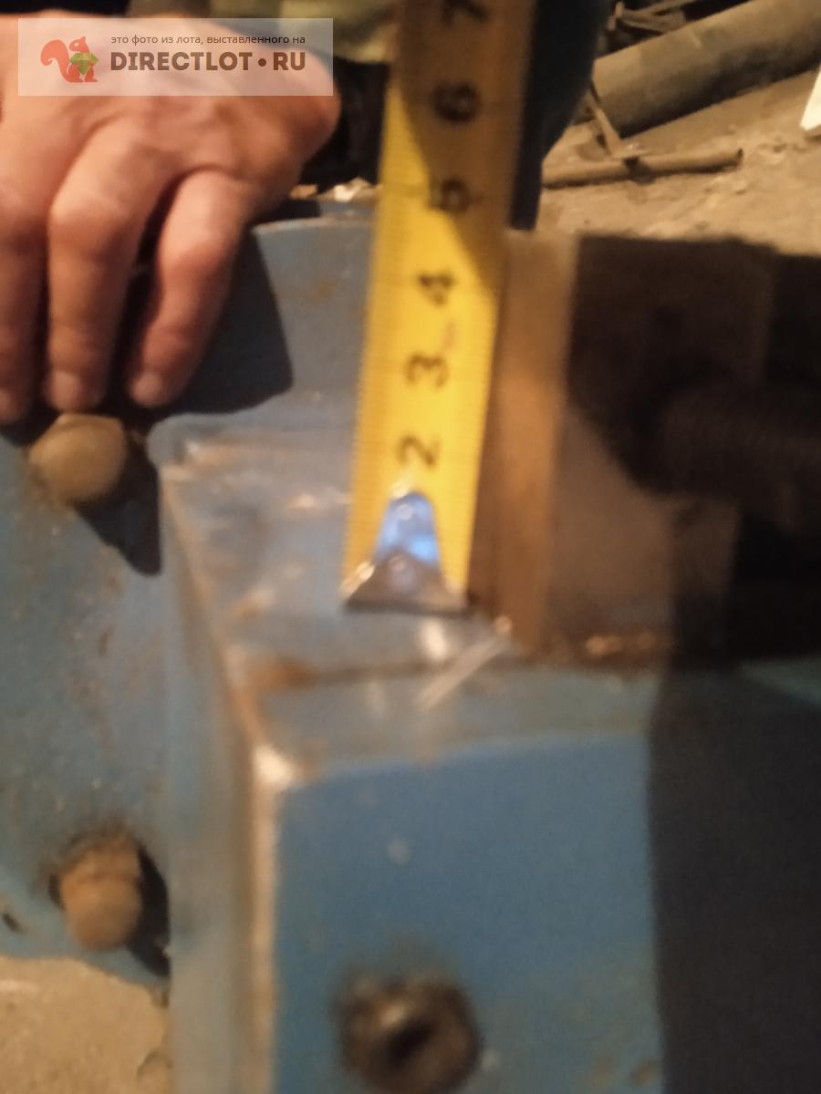

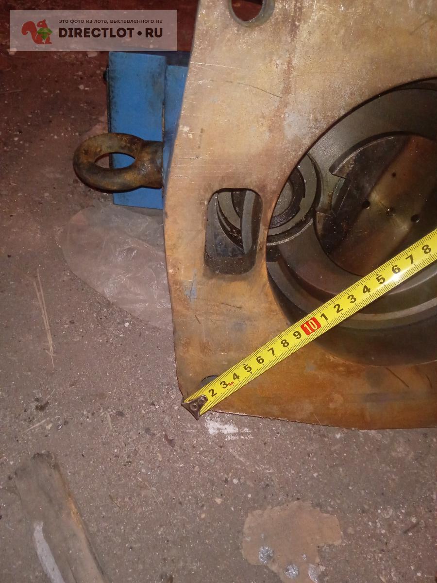

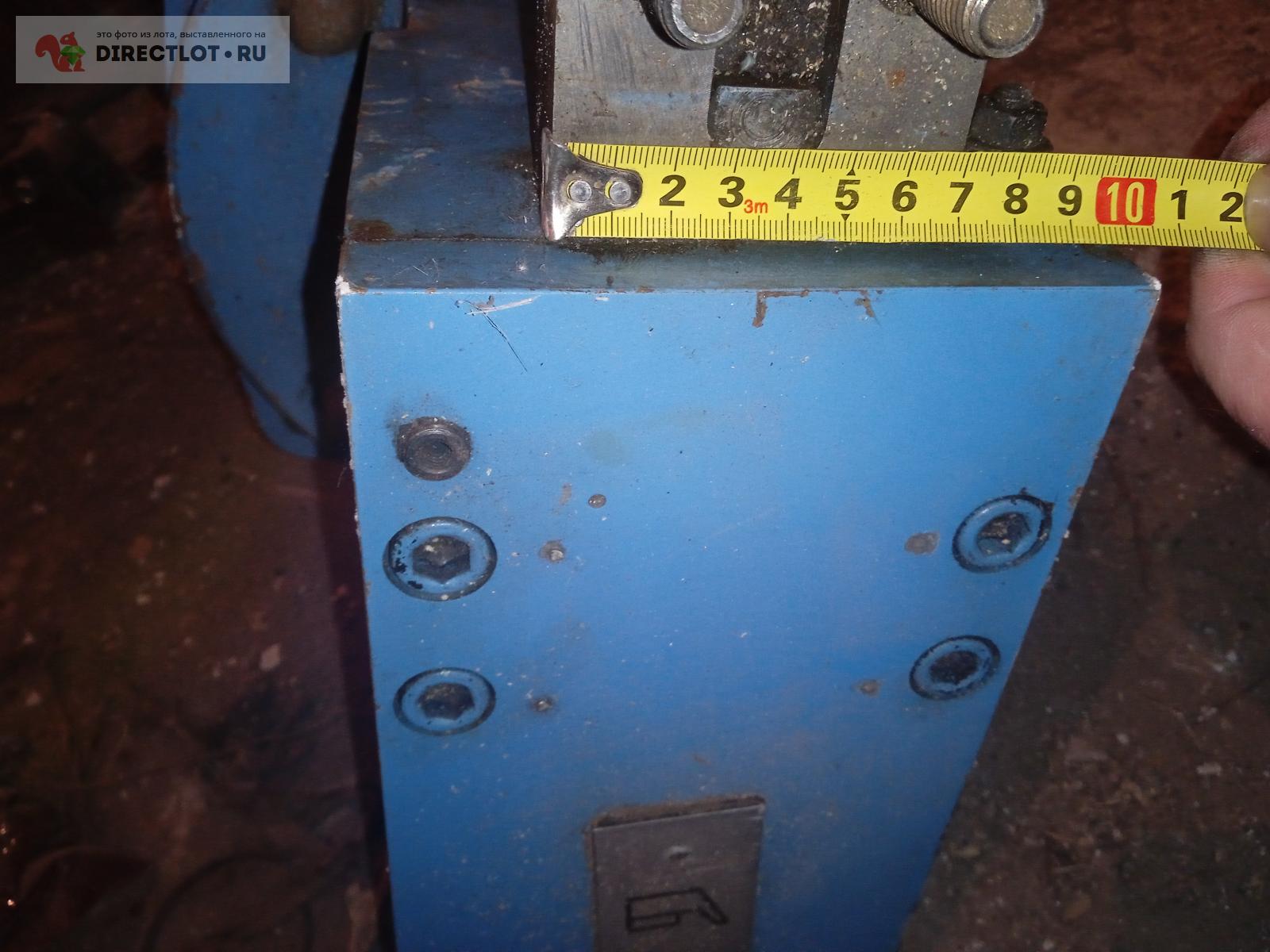

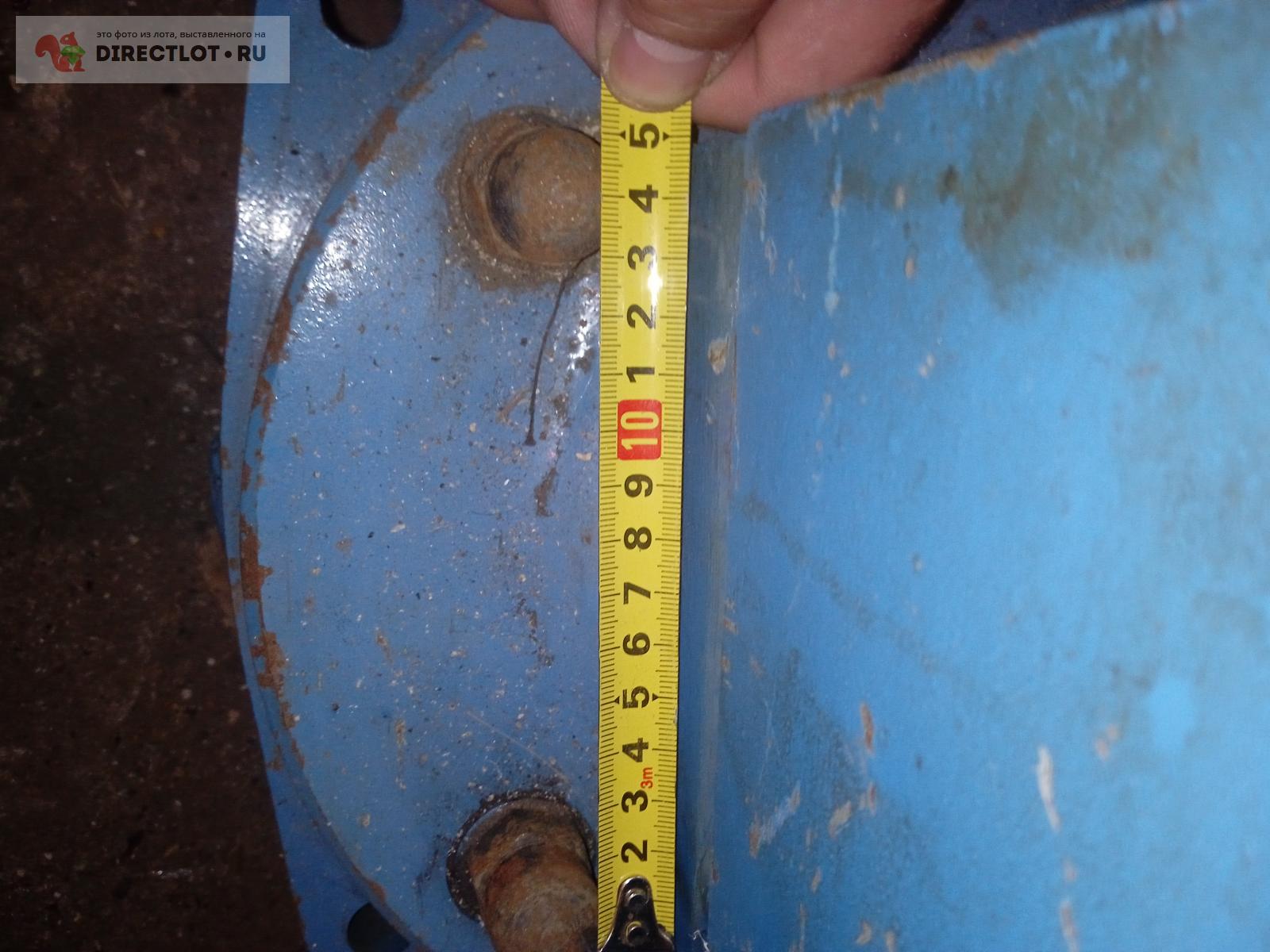

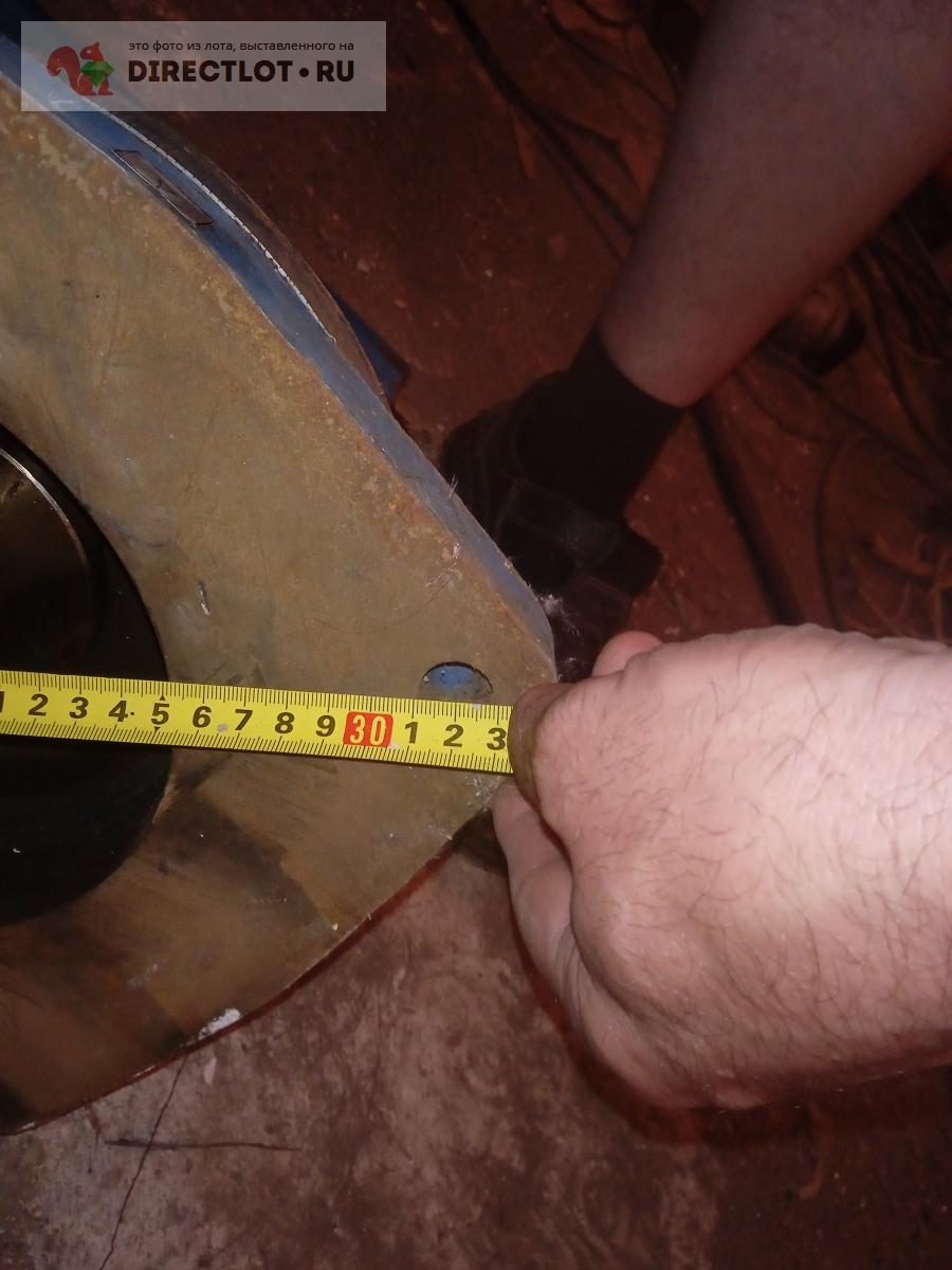

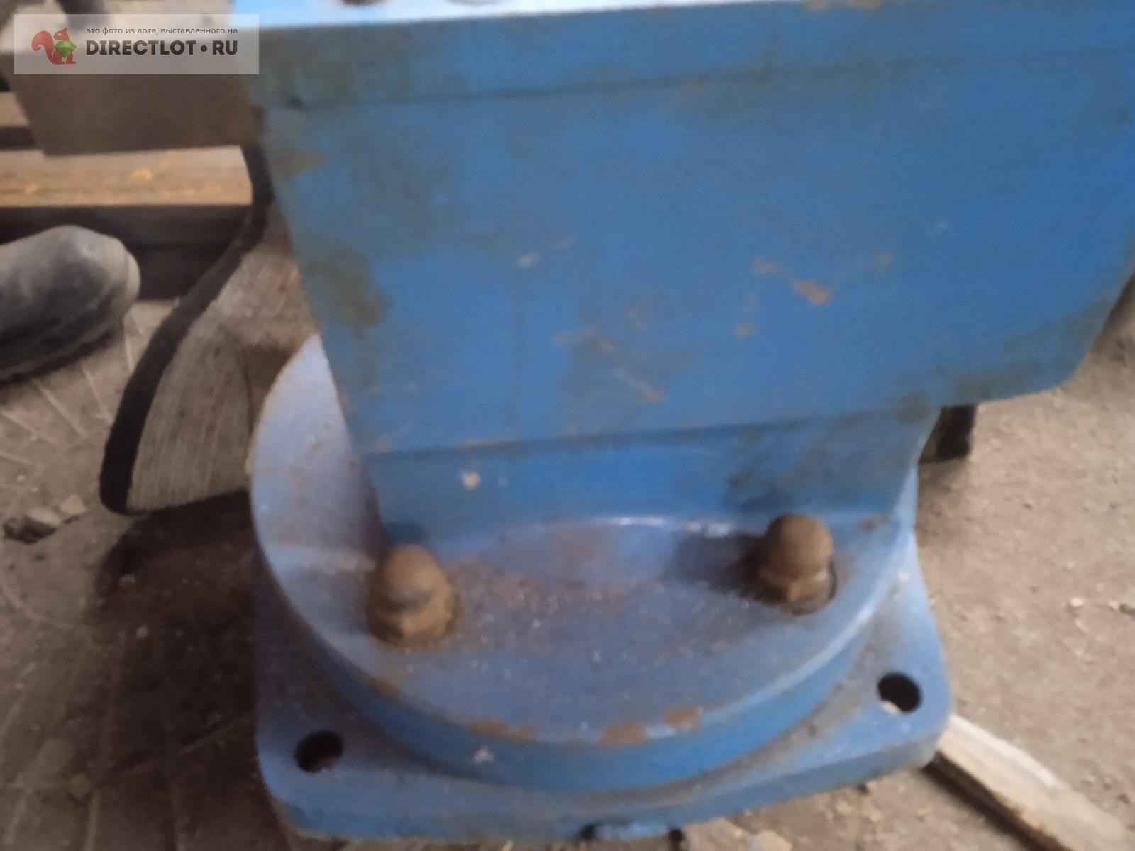

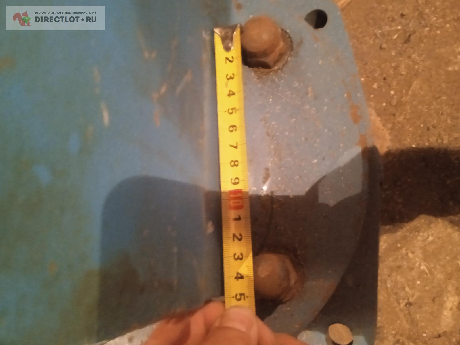

Здравствуйте можете сделать фото сзади со стороны крепежного фланца
И можно межцентровые расстояния крепежного фланца
Ответ продавца
вот фото
Ответ продавца
продолжение

  вопрос задан
Эту голову звать 6Д82Г.14.000. На 81 станок поставить можно, переделок не очень много. Из минусов на 81 станке остаётся не очень много места для детали. Ход у головки 60мм, поэтому резцы приходится делать полной длинной 120мм...
Ответ продавца
Спасибо.
Посмотрел в сети, Она.
Вот описание из сети:
Основное назначение накладной долбежной головки состоит в расширении технологических возможностей станков Широкоуниверсальных консольно-фрезерных моделей 6К81Ш, 6К82Ш, 6ДМ82Ш, 6ДМ83Ш, Горизонтальных консольно-фрезерных моделей 6К81Г, 6К82Г, 6ДМ82Г, 6ДМ83Г.
На этих станках с помощью долбежной головки можно производить обработку долблением плоскостей, пазов, канавок, отверстий различных по форме и размерам в изделиях из черных и цветных металлов.
Обработка может производиться как в вертикальной плоскости, так и под различными углами к ней. В качестве режущего инструмента на головке используются долбежные резцы с шириной режущей части до 10 мм включительно.
