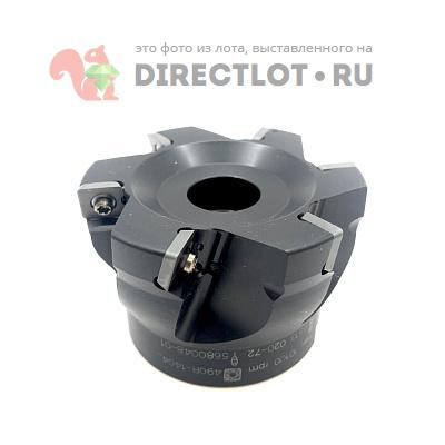

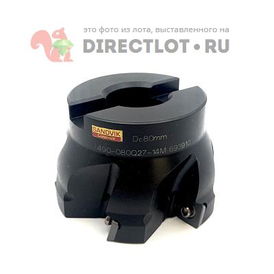

Подходящие пластины 490R-1404…

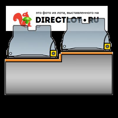

Крепление на оправке, нормальный неравномерный шаг, подвод СОЖ через центр. Первая фреза с истинными 90-градусными разрезами без острых ступеней. В ней используются четырехгранные пластины с легким режущим действием, что является результатом инновационной геометрии пластин в сочетании с новым поколением высококачественных марок.
Режущие пластины требуют меньшего усилия для резки и создают более гладкий профиль для меньшей обработки. Легкая режущая способность обеспечивает оптимальное использование станков с меньшей мощностью. Эта особенность также облегчает использование фрезы на удлиненных инструментальных узлах. Легкая и бесшумная резка с небольшим усилием. Высокая производительность благодаря превосходной геометрии пластины и новым сортам. Четкие линии кромок и гладкие профили без заусенцев.

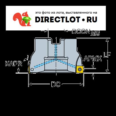

Характеристики
CoroPak (RELEASEPACK): 10.1
Max глубина врезания (AZ): 0 mm
Max глубина резания (APMX): 10 mm
Max отношение ширины фрезерования к диаметру фрезы (AERMXPFW): 1
Max угол врезания (RMPXFFW): 0 deg
Max частота вращения (RPMX): 10 100 1/min
Release date (ValFrom20): 2010-02-19
Главный передний угол осевой (GAMP): 16 deg
Главный передний угол радиальный (GAMF): 15 deg
Главный угол в плане (KAPR): 90 deg
Давление СОЖ (CP): 10 bar
Демпфирующие свойства (DPC): false
Диаметр резания (DC): 80 mm
Диаметр соединения (DCON): 27 mm
Интерфейс со стороны станка (ADINTMS): Arbor -ISO 6462 -A (hexagon socket head cap screw) -metric: 27
Исполнение (HAND): R
Крутящий момент (TQ): 3 Nm
Масса элемента (WT): 0,977 kg
Материал корпуса (BMC): Сталь
Переменный шаг режущих кромок (CPDF): true
С возможностью сверления (CCC) (CCC): false
Стандартное буквенное обозначение (STDLET1): A
Стандартное численное обозначение (STDNO1): ISO6462
Тип подвода СОЖ к инструменту (CNSC): 1: axial concentric entry
Типа закрепления (MTP): S
Функциональная длина (LF): 50 mm
Часть 2 ID интерфейса режущего элемента (CUTINTMASTER): CoroMill 490 -size 14 (490R-1404..)
Число режущих элементов (CICT): 6
Число режущих элементов (CICTTOT): 6
Число эффективных периферийных реж. кромок (ZEFP): 6
