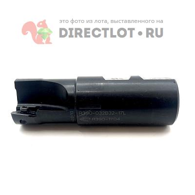

Пластины R390-1704…
Weldon, крупный равномерный шаг
При использовании пластин с радиусом >1.6 мм, требуется доработка стандартного корпуса фразы из расчета: r = rε - 0.5 мм.
Область применения:
- Фрезерование уступов
- Фрезерование уступов за несколько проходов
- Фрезерование поверхностей тел вращения
- Фрезерование глубоких уступов
- Обработка кромок
- Фрезерование карманов
- Линейное и винтовое врезание под углом
Преимущества и особенности:
- Высокая точность инструмента обеспечивает превосходное качество обработанной поверхности и высокую точность обработки
- Большая глубина резания и возможность врезания под большим углом
- Увеличенный диаметр фрезы по сравнению с диаметром хвостовика для обеспечения зазора между хвостовиком и заготовкой
- Интегрированная антивибрационная технология Silent Tools для увеличения скорости съёма металла и улучшения качества обработанной поверхности
- Доступно короткое исполнение для токарных центров
- Внутренний подвод СОЖ на большинстве фрез
Характеристики
CoroPak (RELEASEPACK): 98.3
Max глубина врезания (AZ): 1,5 mm
Max глубина резания (APMX): 15,7 mm
Max отношение ширины фрезерования к диаметру фрезы (AERMXPFW): 1
Max угол врезания (RMPXFFW): 6,7 deg
Max частота вращения (RPMX): 25 600 1/min
Release date (ValFrom20): 1998-09-07
Главный передний угол осевой (GAMP): 13,15 deg
Главный передний угол радиальный (GAMF): -5,793 deg
Главный угол в плане (KAPR): 90 deg
Давление СОЖ (CP): 10 bar
Демпфирующие свойства (DPC): false
Диаметр резания (DC): 32 mm
Диаметр соединения (DCON): 32 mm
Допуск на диаметр соединения (TCDCON): h6
Интерфейс со стороны станка (ADINTMS): Weldon (DIN6535-HB) -metric: 32
Исполнение (HAND): R
Крутящий момент (TQ): 3 Nm
Масса элемента (WT): 0,494 kg
Материал корпуса (BMC): Сталь
Переменный шаг режущих кромок (CPDF): false
Рабочая длина (LU): 40 mm
С возможностью сверления (CCC) (CCC): false
Стандартное буквенное обозначение (STDLET1): WE
Стандартное численное обозначение (STDNO1): ISO3338-2
Тип подвода СОЖ к инструменту (CNSC): 1: axial concentric entry
Типа закрепления (MTP): S
Функциональная длина (LF): 100 mm
Часть 2 ID интерфейса режущего элемента (CUTINTMASTER): CoroMill 390 -size 17 (R390-17)
Число режущих элементов (CICT): 2
Число режущих элементов (CICTTOT): 2
Число эффективных периферийных реж. кромок (ZEFP): 2
